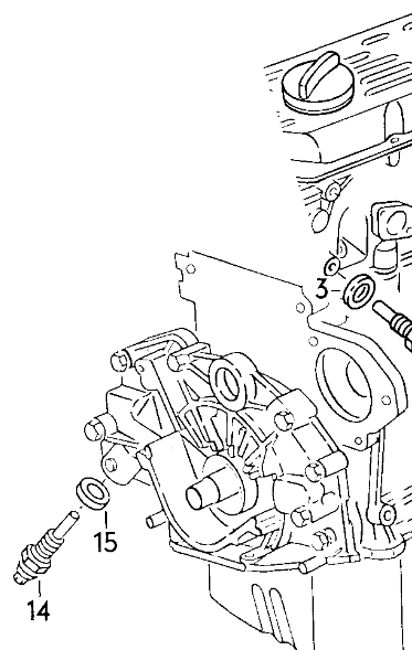

Petite question, j'ai également une fouite au niveau du "bouchon" de la pompe à huile (là où les voitures équipées ont parfois la température d'huile), c'est à dire à l'avant du bloc, entre l'alternateur et la poulie damper.
C'était un poil desseré aussi, j'ai remis 1/8e de tour "de blocage" (pas plus fort que le bouchon de vidange par exemple). J'ai commandé le joint "kivabien" mais j'aimerais en profiter au passage pour installer une sonde de température d'huile mais lors du "démontouillage" (j'ai pas trop démonté vu que la voiture est en huile :mrgreen: ), j'ai vaguement vu une tige et un ressort (j'ai refermé direct pour pas foutre de l'huile partout).
Koikécé ?
Ca peut potentiellement m'emmerder pour mettre une sonde de température d'huile ? (je pensais à piquer celle d'un MC2, sous couvert qu'elle ai la même ref que celle d'un KV, dont j'ai les manos installés dans la bagnole).

Tige + ressort, c'est le système de retenue mécanique du bouchon de la pompe. {édit : c'est pô ça}
Dans mes souvenirs, sur certaines pompes, la tige appuie sur un système à bille (ou en fait partie en lui étant liée), qui fait genre clapet de non retour d'huile pour limiter le débit de fuite, en cas de rupure/usure de joint, mais quand tu dévisses le truc à fond, bien entendu, ça pisse. {édit : c'est pô ça même si ça le fait aussi}
A mon avis, rien ne t'empèche de "gluter" à cet endroit, si ta sonde est correctement installée (ne risque pas de se dévisser). {édit : bin non, tu peux pô en fait, c'est le clapet de décharge de la pompe}.

Okay. Ce qui expliquerait que le filet d'huile qui est sorti d'ici était méga noire (là ou le reste de mon huile est orangée/marron).
Bah je vais juste m'assurer que les refs d'origine des sondes de GT5S / de MC2 soient les mêmes (des fois que la pompe à huile soit différente entre 1.9 et 2.2T) et je mettrais çà à la place.

Tiens mon Fosco, j'ai fouiné mes docs et j'ai trouvé les "explosés" de la pompinette.
Ta tige + le ressort, ce sont les constituants du clapet de décharge ..., donc tu peux pô mettre une sonde à la place. :oops:

Si si, la sonde va en lieu et place du bouchon...
J'ai fait le montage sur le TD.

Dural a écrit :Si si, la sonde va en lieu et place du bouchon...
T'as certainement raison, Alex, Thibaud va "zieuter" pour voir si la tige est creuse pour y glisser sa sonde. :D
Voui, c'est un appel au Tof. :lol:
