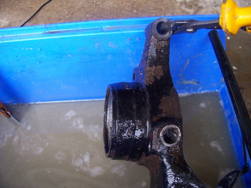

Electrolyse, y a que çà de vrai, la peinture se décolle toute seule , après, revoir mon post sur l' électrolyse ..... ;)
Faut juste trouver un récipient adéquat !

l'electrolyse, c'est facile et sans effort ... fait avec une alim de pc et une eau légèrement basique , en qq heures les pièces sortent comme neuves, sans rouille ni peinture.
un petit coup de brosse métallique après rinçage ! et hop comme neuf

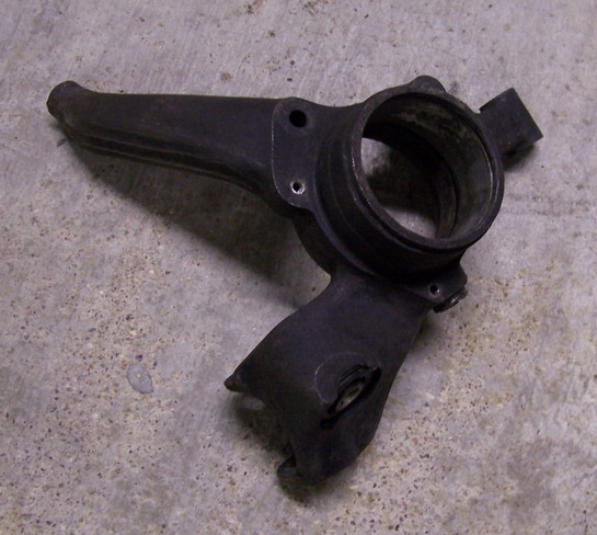

çà décolle quand même la peinture....voir la photo du dessus....le noir était la peinture d' origine...après électrolyse elle partait
facilement....
çà a donné çà...une fois brossé...
....obligé de tout repeindre avec un noir antirouille avant montage.
