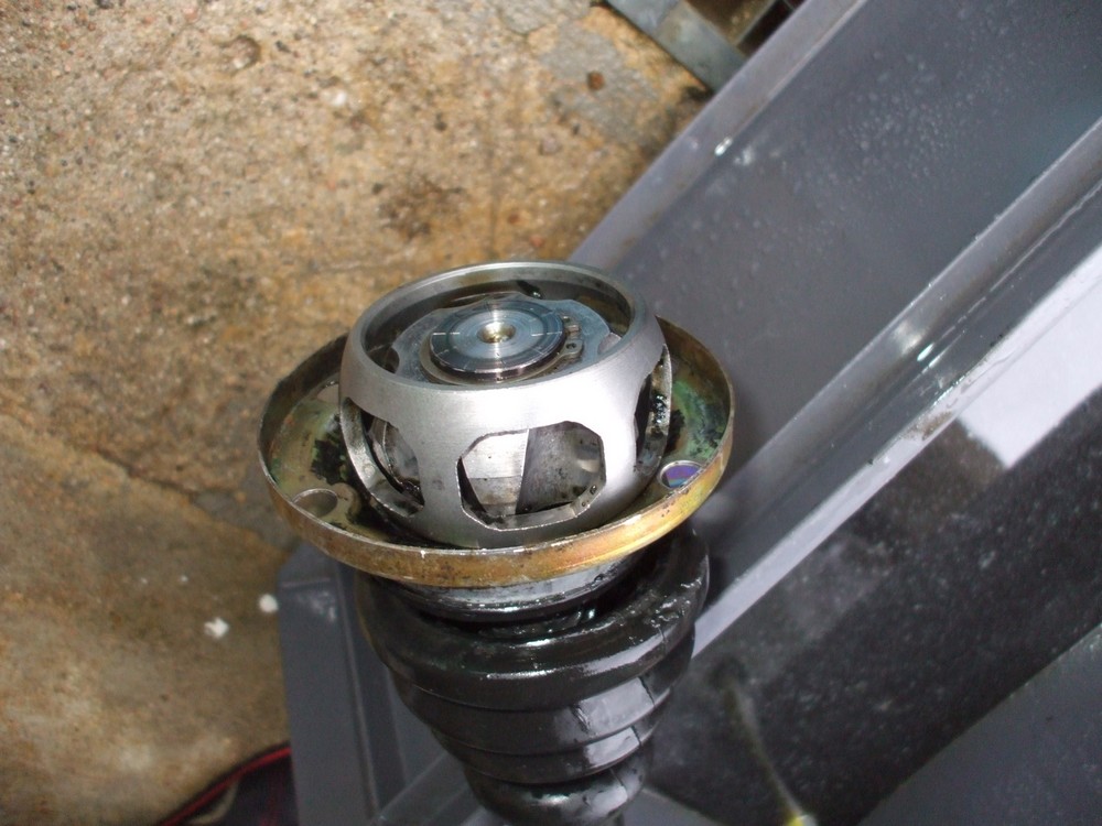

Alors merci pour ces pistes,
djà la photo, nettoyé :

On sent quelque chose avec le doigt (
) sur la partie qui semble marquée, Tof ?
La méthode "des roues braquées", c'est bon pour la partie "roue" du cardan Tof, ça ne renseigne en rien sur la partie collée à la boîte
Déjà que les noix de cardan sont très solides côté roue, alors côté boîte, c'est très rare d'avoir des soucis.
Remonte-le avec de la graisse, et voit s'il y a du jeu en essayant de faire tourner une partie par rapport à l'autre.
Quand bien même il aurait pris un peu de jeu à cet endroit (à cause de l'eau qui rentre par le joint dégradé), ça ne doit guère être gênant

justement j'avais fait le test au moment des photos et à priori non,On sent quelque chose avec le doigt () sur la partie qui semble marquée, Tof ?
j'ai commandé des pinces circlips car j'en avais pas, j'avais réussi à me démerder pour les roulements de roues mais là nonRemonte-le avec de la graisse, et voit s'il y a du jeu en essayant de faire tourner une partie par rapport à l'autre.

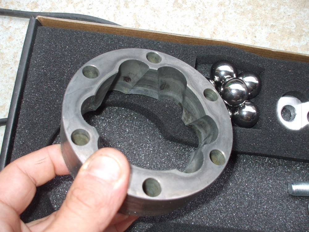

A la vue de la jolie photo de ta cage à billes et de tes billes (LaurentV8 a écrit :Déjà que les noix de cardan sont très solides côté roue, alors côté boîte, c'est très rare d'avoir des soucis.
C'est bien ce que j'ai distingué dans mon truc.LaurentV8 a écrit :La méthode "des roues braquées", c'est bon pour la partie "roue" du cardan Tof, ça ne renseigne en rien sur la partie collée à la boîte
- Messages : 16647
Re: démontage cardan GT 2.2 Kv
m'a pas l'air mal moi ça, du coup hop je vais commander juste le soufflet
