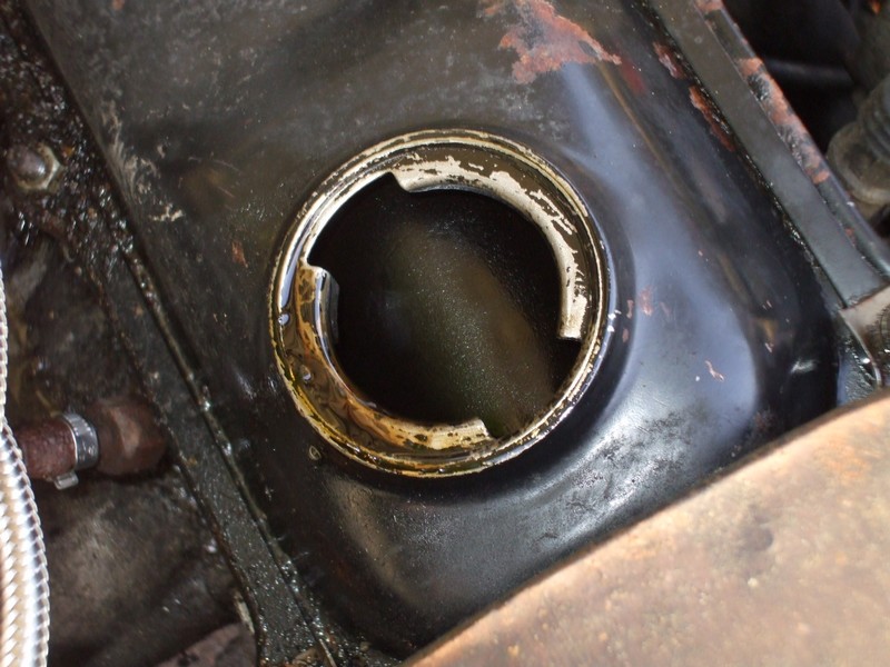

voilà ce soir j'ai regardé d'un peu plus pres le compartiment moteur du 3e gt que je viens d'acheter (pour rappeler pour pieces, je veux pas le refaire mes questions sont purement de la curiosité) tout à l'heure j'ai démarré l'auto et la voiture au bout de 30 secondes commençait a fumer (jai mis ça sur le compte que je venais de passer le karcher dnas le moteur pour voir s'il pissait l'huile même si au bout de 30 sec je voyais pas comment le moteur aurait pus chauffer assez pour faire vaporiser la flotte)

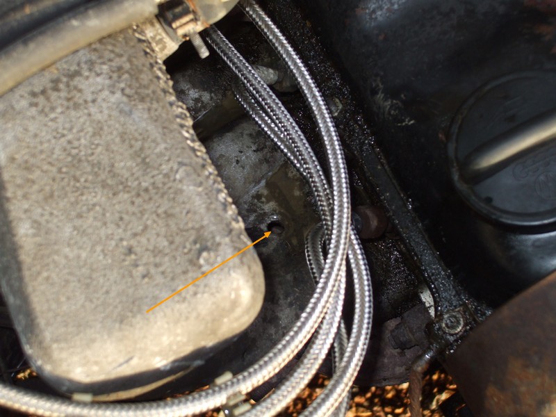

J'ai roulé 1 km environ avec apres manger et la voiture fumait du capot vers le feu AVD, voir la video a l'arret, y'a un trou je sais pas ce qu'il fout la non plus et la prise vers la batterie non plus, une idée ? merci
Video de la fumée : http://camaro91.free.fr/Audi%20GT%20DZ/ ... moteur.AVI 1.7 Mo (en y regardant de plus pres tout a l'heure la fumée vient de derrière le moteur vers la batterie
MErci
Touco

Le trou sur la pipe d'admission n'est pas normale. La prise à cet endroit là, jamais vu.
La fumé en 3 sec difficile à dire, le collecteur d'échappement est propre ou il est gras ?
Il tourne rond le moulin ?

Je rappelle quand même : les GT DZ sont plus rares que des RS2 (2300 ex je crois), alors si t'en as un qui marche bien, garde-le!
Pour le trou dans le collecteur, bah, j'en ai deux à la maison qui ont ce trou, normal je pense, donc (ils ont surement dû prévoir les fuites d'huile au niveau de cette merde de joint liège de couvre-culasse)...
Pour le son, j'ai une boîte à air un peu préparée qui rend le DZ presque sympa en comparaison du 5 pattes, du genre "grrrooooo" ^^
La prise, idem, j'en ai une aussi, surement utile sur les versions catalysées.
Par contre, il me semble voir un truc bizarre sur un raccord d'injecteur, on dirait un collier métal...?
