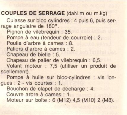

Salut a tous,
VOilà pour finaliser mon moteur j'ai besoin SVP des couples de serrage pour mon Audi GT de 1986 2.2 KV.
Alors pour tout ce qui est distrib (galet, poulie de vilebrequin, poulie d'arbre a cames, pompe a eau etc...) cache culbu, cache distrib (bien que cela n'ai pas une grosse importance je pense) etc....
Merci !!

- Messages : 1571
Re: Couple de serrage sur un KV svp ?
WN et JS sur T81
KV sur T89
KV sur T89
- Messages : 16647
MERCI
