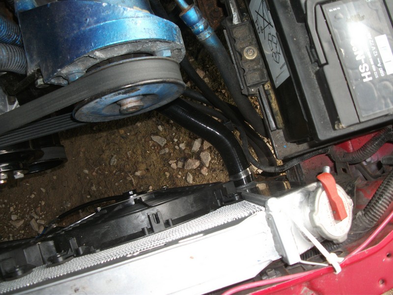

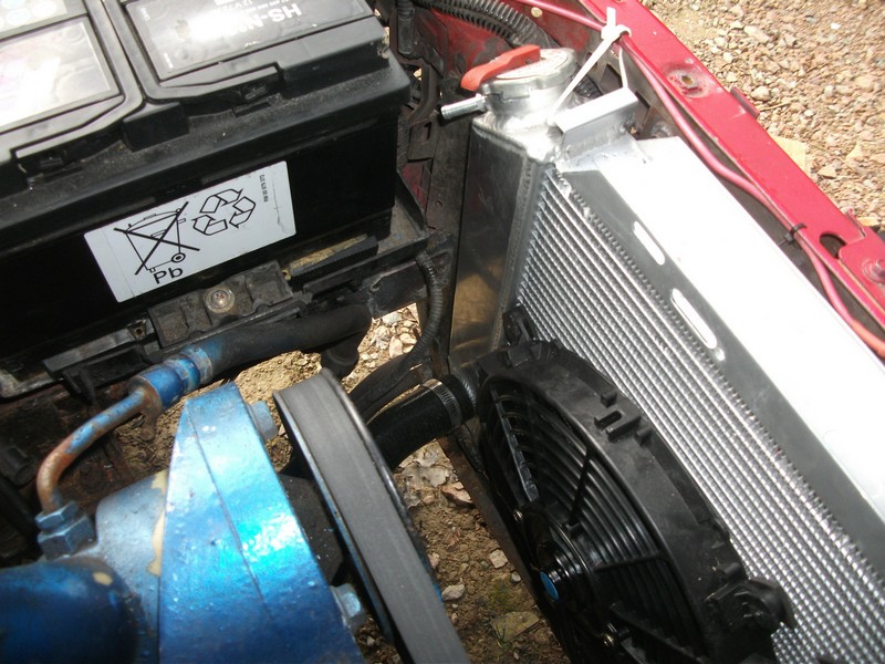

c'est pas pour une audi, mais j'aurai aimé savoir si l'un d'entre vous a une idée de vase d'expansion assez haut (25/30 cm) mais ne faisant guere plus de 12x12 cm rond ou carré. Pour le bien il me faudrait un bouchon & une sortie pour une petite durite en bas du bocal. j'ai vu des trucs chromés, mais soit vraimetn trop cher soit pas adapté à l'auto. je preferai un vase translucide. Je me suis dit que peut etre dans la banque d'organe Audi/Vw il y avait peut etre chaussure à mon pied ?
voici la place que j'ai :
un gd merci
Ps : a la base il est comme ça :

on le voit tout en bas a gauche, derriere le phare passager

Tof, ton gros radiateur alu a déja un vase intégré ! Non ?
Vu le bouchon...

Re: quelle vase expansion pour LDR ?
Pas nécessairement
Regarde les toy comment c'est foutu... T'as aussi un bouchon taré en pression, avec un vase à côté

oui Alain , sur le radiateur de Tof, on voit le téton de retour
par contre j'ai une Passat (et j'ai eu un Scirocco) sans vase d'expansion , mais avec ce que j'appelle vase intégré au radiateur mais OUI c'est une boite à eau avec un bouchon ;)
tu m'expliques comment cela fonctionne ? hein :!: :mrgreen:
