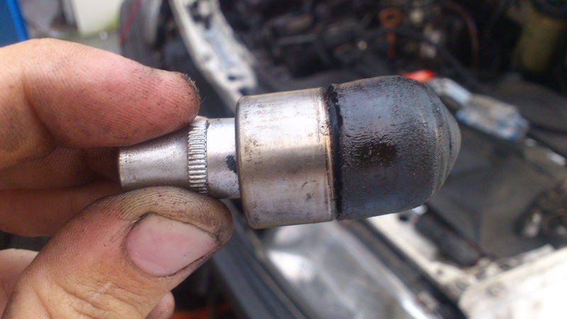

Perso, le roulement de la 100, je l'ai bourré de mastic américain et ensuite, j'ai inséré une douille longue de 10 avec une vis dedans histoire qu'elle soit pleine et qu'elle fasse piston. Le roulement est sorti tout seul poussé à l'extérieur par le mastic!
Technique exposée ici par hub ou Mike, sais plus^^
L'ensemble sorti ;)

C'est le mastic qui pousse en durcissant ?
Messages : 17575
Re: Roulement Vilebrequin et nettoyage piston
Non, on pousse le mastic avec la douille (qui est donc fermée )...le mastic veut sortir et exerce une force inverse et pousse le roulement vers l' extérieur...
La plupart du temps, on donne des petits coups de marteau sur la douille...
