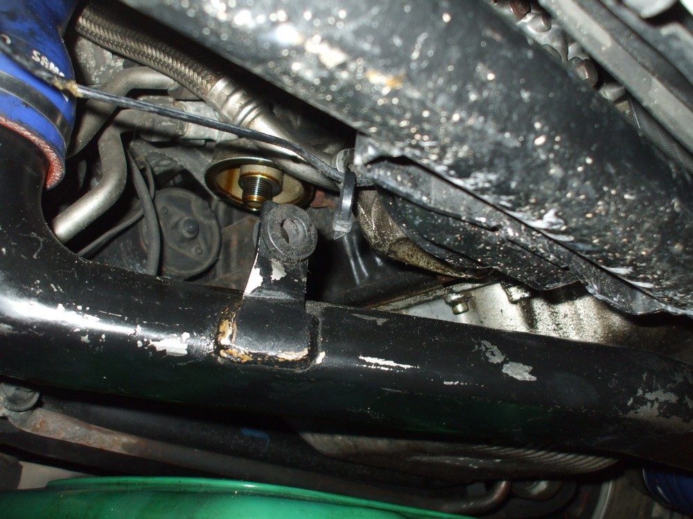

voilà n'ayant pas de modele indentique dansla cour, jeme pose certaines questions dont voici les premières :
ça s'accroche où ça ? doit me manquer une patte non ? car il y a bien un trou plus loin mais décalé par rapport a ce trou sur la photo (4/5 cms)

Pour ton tube je sais pas. Sur 200 20v il est suspendu à la traverse métal, mais sur s4 ???
