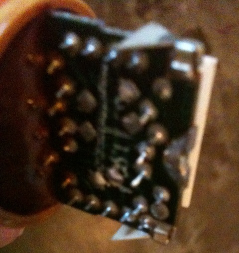

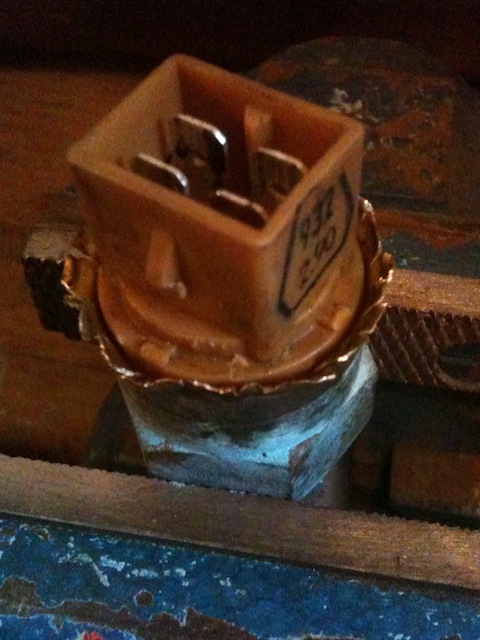

- Messages : 9334
Re: voyant niveau d eau sur type44
TIens, jette pas peut etre qu'on peu reparer, tout depend comment on la demonte.
J'en ai pete une pour voir:
On a un ampli op et deux trois passifs, rien de transcendant.
Et vous savez quoi???
Le probleme c'est encore les soudures qui font c*:
(desole pour la qualite c'est pas un macro)
Le probleme reside dans le demontage et remontage de la sonde, le cuivre est embouti.
Si quelqu'un a une idee pour le demontage propre je suis preneur

- Messages : 9334
Ben c'est la qu'est l'os. Il semblerai d'apres Buggyseb que j'ai contacte hier, que les prix ont deja double chez Meyle et que c'est pas dispo de suite
Pour info la ref en Meyle 114 810 0000 est affichee a 45E maintenant!
