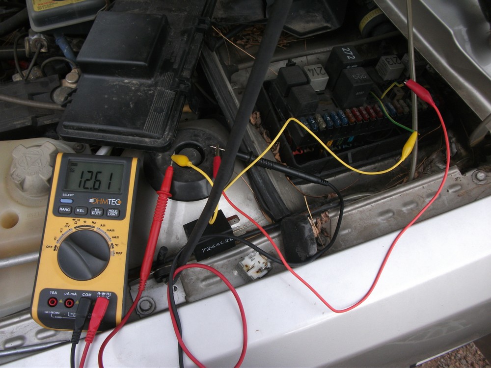

il ne demarre pas. bon la pompe a essence me suis dit, effectivemetn en la branchant sur une batterie annexe, elle ne fait rien.
mais avec le multimetre, pas de jus qui arrive aux fils de la pompe, (essayer en essayant de démarrer bien sur)
j'ai changé le relais pareil, par contre là j'ai relu le topic sur le demarrage du quattro 86 d'il ya qq mois, et j'ai shunté le relais qd même pour voir, et bien là j'ai bien 12v au multimetre ! m'étonnnerait que ce soit le relais car je 'lai changé avec un qui marchait.

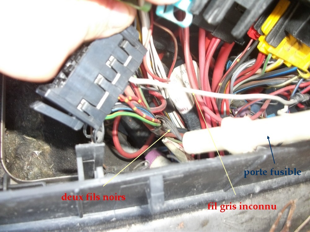

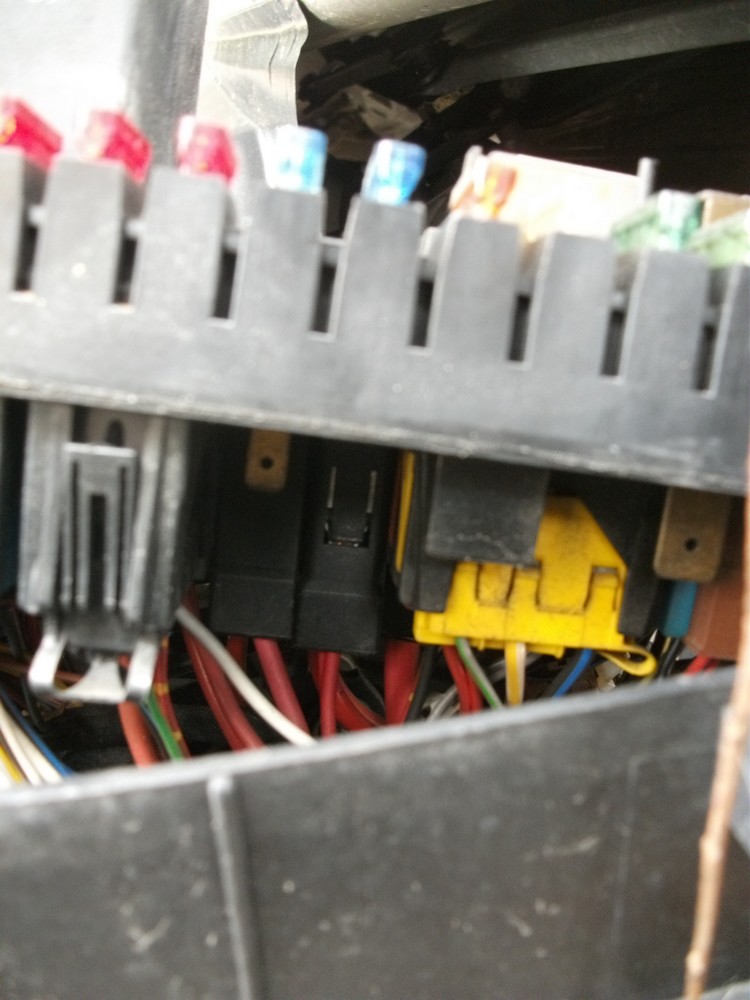

j'allais pour vérifier ce que vous m'avez demandé (enfin si j'y arrive ...) qd en regardant par dessous le TDB j'ai vu qu'il y avait une fiche (nommé 87A) et pas de connectique sous l'endroit ou se trouve le relais de pompe a essence.
normal ? merci

Re: tentative de demarrage quattro 87
Tof, je crois que les broches du dessous ne correspondent pas avec les emplacements du dessus, c'est un genre de sécurité contre le vol trop facile ;)

bon je pense pas que ce soit comme cela que l'on teste ? j'ai mis un fil sur la borne ou il ya le tout petit contacteur du relais et l'autre fil sur la borne du relais en haut

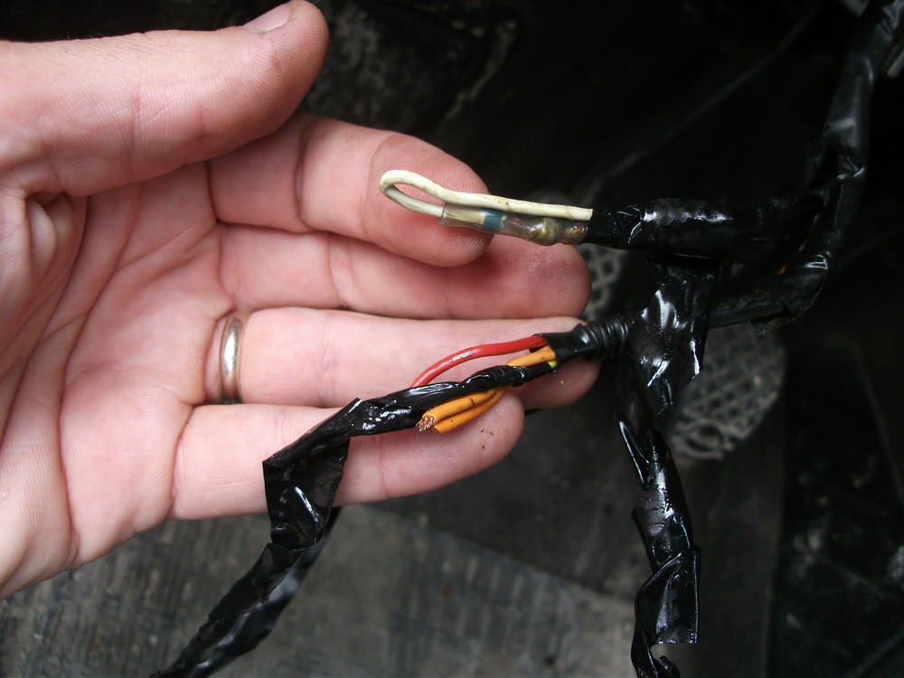

j'ai découvert pas mal de fil coupés et enrubannés
il devait y avoir une alarme (il ya une etiquette sur les vitres qui le confirme) et me demande si cette alarme n'a pas été coupé a la pince coupante sans autres formalités puisque voitures saisies & remorquées et que ces fils sont repris sur la platine du relais de pompe a essence ....

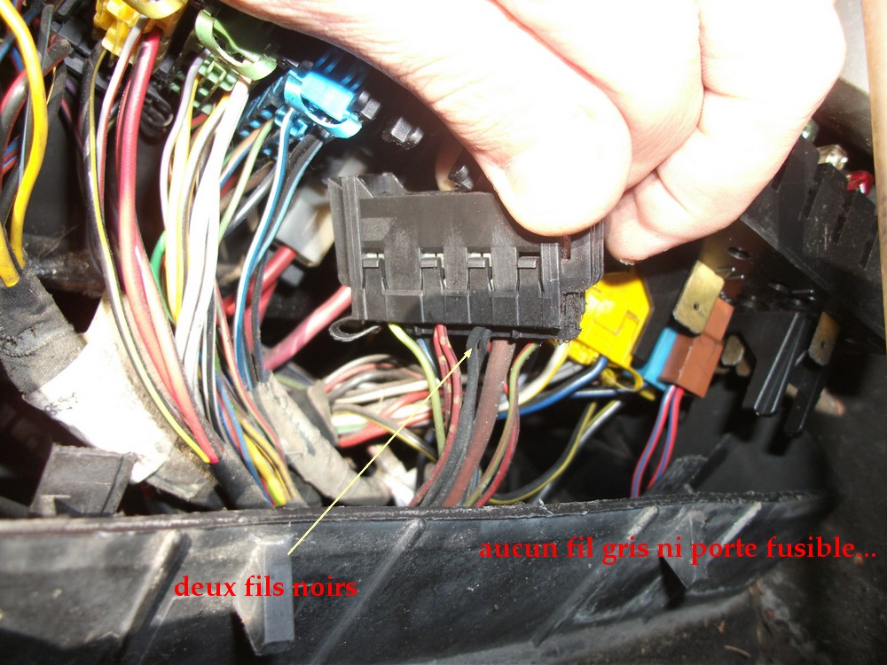

une différence importante
la broche noir du quattro 87
ça semble pas d'origine, le fil gris vient d'on ne sais où, les deux fils noirs qui sont dans le porte fusible (le porte fusible est tout de même estampillé Audi), ne sont pas presents dans la même fiche de mon kv coupe GT 1987
un antidémarrage ? Bonne idée de remettre les deux fils noirs du porte fusible dans l'endroit ou il devait etre ? ou c'est plutot comme dirait Hub "touche pas a cela grand con ! " :D

je dis une connerie ce n'est pas un porte fusible mais juste deux broches

Tu ferais mieux de comparer entre deux GT quattro, non ? :?
Avec de la logique, ça doit se remettre, normalement quand on pose une alarme on ne fait que couper des fils, on ne les raccourci pas...
Donc l'autre bout n'est jamais bien loin ;)
