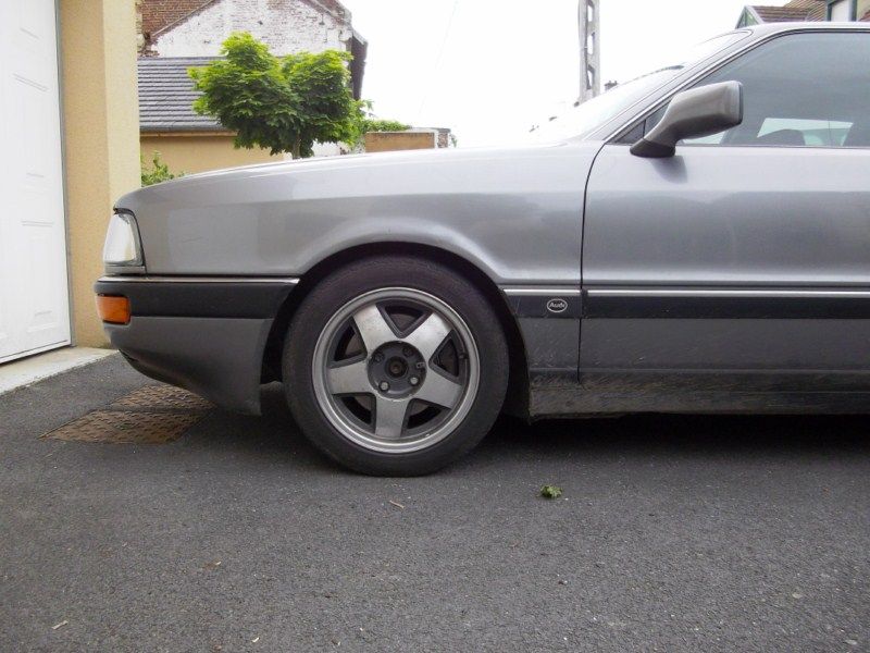

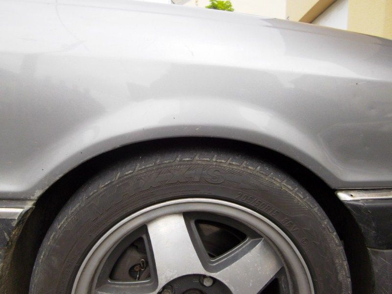

L'AVG:
Gros plan:

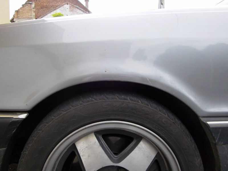

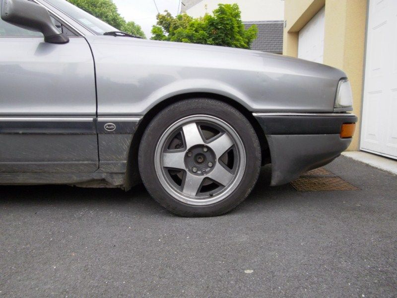

L'AVD:
Gros plan:

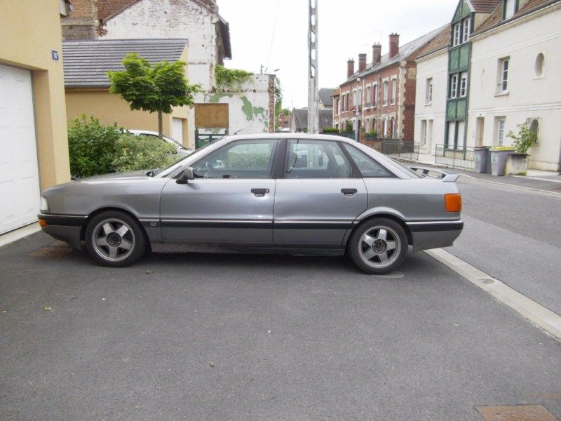

Vue générale côté gauche:
Vue générale côté droit:

brownies023
Messages : 235
Enregistré le : mer. 22 avr. 2009 21:22
Localisation : Picardie - Soissons / 19Kr22 / 53B
Re: Voiture plus basse d'un côté...
Message par brownies023 »
J'avais oublié, les pneus sont correctement gonflés hein! :lol:
