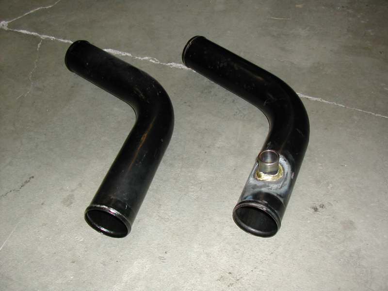

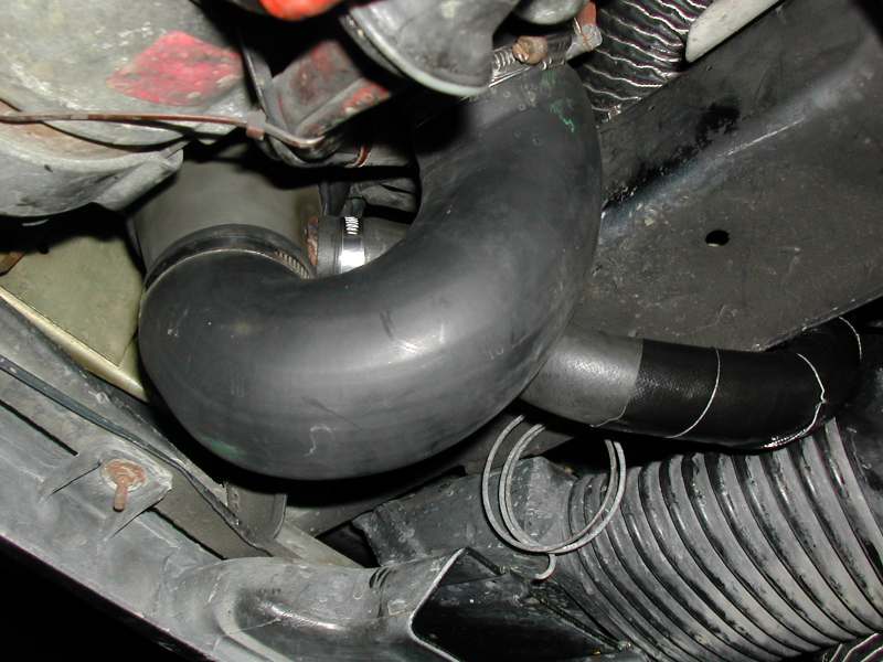

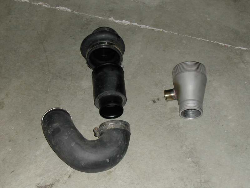

normal sur une 200 10V, il n' y a pas de dumpvalve de recirculation..... il faut en mettre une sinon, boum !
çà m' est arrivé aussi..... plus de problème avec la dumpvalve après...... Burny, files lui tes photos avec ton
montage.... :mrgreen:

Hugues tu as de la chance, j' ai encore les photos de Burny....

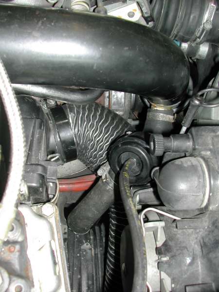

Une petite photo prise avec mon portable.
http://imageshack.us/photo/my-images/577/img0228aw.jpg/

Désolé de squatter le sujet mais...
Quelqu'un aurait une photo de ou ca va sur la wastegate, car j'ai l'impression qu'il manque un truc sur ma titine, ce qui expliquerait la possibilité de trop de pression.
J'ai une durite qui va du dessus de la wastegate vers rien... c'est ca la fameuse durite tressée?
Messages : 11809
Re: Eclatement de l'échangeur de ma 200 quattro.
non,je pense que tu parles du petit bout qui sort sur le couvercle de wastegate....ca,c'est normal.

jean-marc a écrit :.
Quel moteur ?
Quel moteur ?
un KG aussi => oui c'est normal ;)
