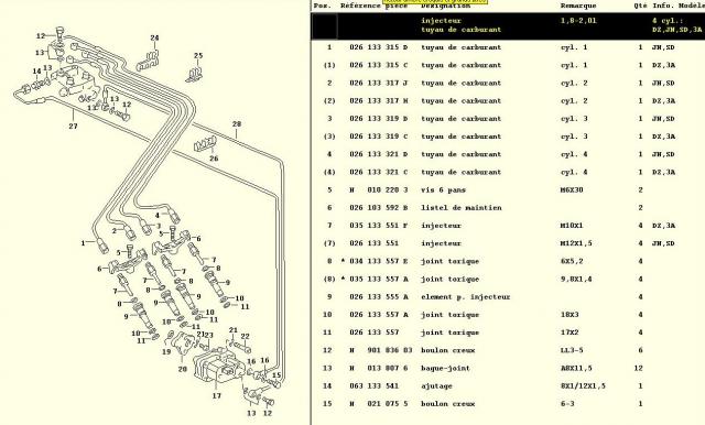

voici le dessin de la cousine

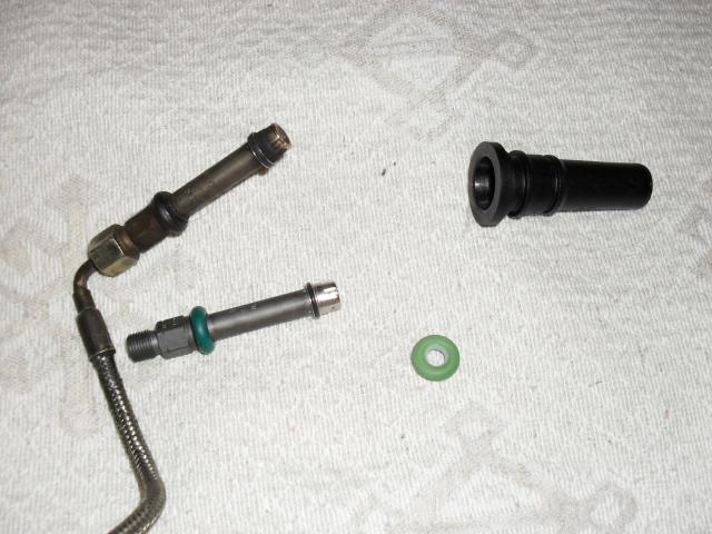

et voici ce que j'ai
j'ai bien compris pour l'histoire du joint N°8 par contre ou se mettent les joins 10 et 11 ?
- Messages : 7941
Re: symptôme sur DZ ... [ MAJ p7 ]
L'un doit être le joint en bout d'injecteur (le 10 je crois) et l'autre doit surement être entre le fourreau et la culasse... Quand t'as viré les fourreaux de la culasse, t'as nettoyé dans les puits? tu dois avoir des restes de joint cuits.
