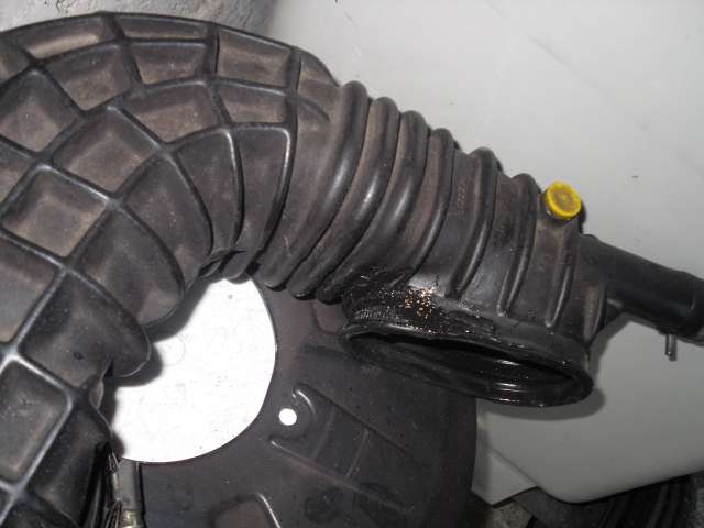

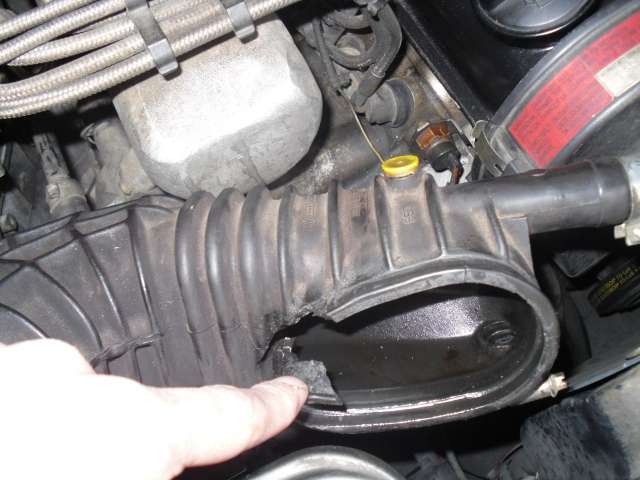

le docteur ( ancien posseusseur d'une GTE, et fou de méca, surtout Audi ) est passé voir ma B3, pour lui, faut déjà que je change cette ensemble noir de l'injection, il est cassé donc la perte d'air la ferait brouter .... on vera une fois cette pièce changée si sa persiste ... :?

C'est cette voiture qui tourne avec la conduite d'admission déchirée ?
Si oui, ne cherche pas plus loin, ça ne peut pas fonctionner correctement avec la manchette que tu as montré en photo !!

exact laurent, le docteur dès qu'a vu ça m'a dit : cherche pas pus loin :!:
avec un peu de sillicone, pour dépanner ...
