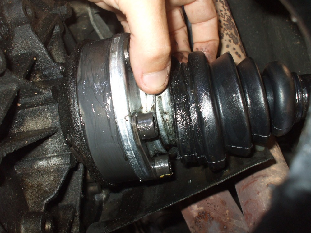

Bon après une bonne centaine de km je mets l'auto sur les rampes pour voir et là...........
le soufflet qui se barre de la tête !! :shock: :shock: :shock: :evil: :evil: :evil: :evil: :evil: bordel de merde !
bon je devrai etre en mesure de le remettre mais il faut que je trouve un collier plus solide que l'espece de truc en place, ça se vend a part ces colliers ? ou alors je mets un serflex ? :?

Serflex = trop large et surtout trop "raide" ..., sur le lien que tu as mis, tu as trouvé ce qu'il faut. ;)
Re: démontage cardan GT 2.2 Kv
duy coup je viens de monter un serflex avant de voir ta réponse (javais regardé sur google et certains l'ont fait)
je commanderai un vrai collier cardan prochainement
