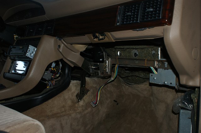

Côté boite à gant on enlève jusqu'au tuyaux noirs pour y voir plus clair, dont un est fixé sur le bloc donc à déposer impérativement (les fils qui pendent sont en fait les tuyaux de commande, à débrancher d'un bloc, c'est une broche):

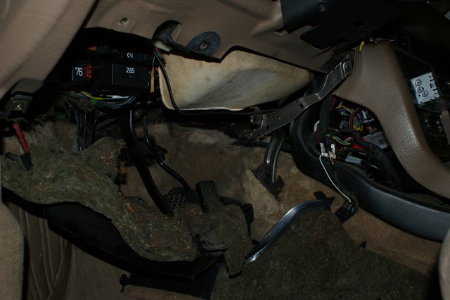

Côté pédalier il faut aussi en enlever pas mal, mais ça se fait bien:
On a juste les connecteurs électriques côté compartiment moteur, et pneumatiques côté boite à gant, précédemment cités.

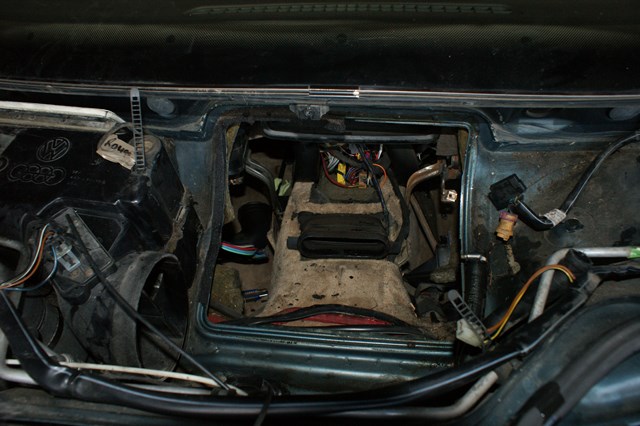

Ensuite, on décolle le joint de la caisse, il faut faire levier avec un outil coudé, moi j'avais un arrache agraphe de panneaux de porte kivabien. Et on tire le tout vers le haut en faisant un petit mouvement de rotation à l'ensemble. Ça passe pile poil, et après on se trouve face à un grand trou :shock: :

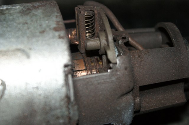

L'examen du moteur du ventilo est sans appel: charbons usés au maximum, et portée HS :o :
