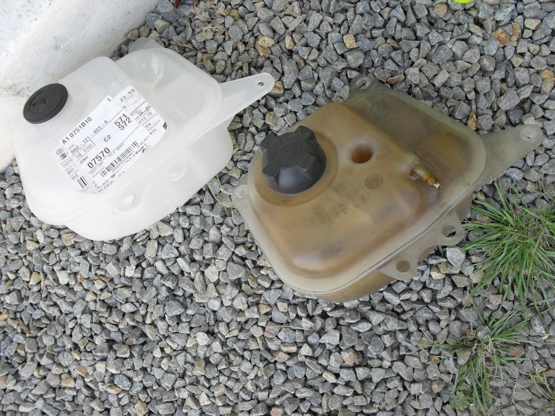

des photos :
le nouveau et l'ancien de bientôt 23ans !
pas beau à voir, beurk !
l'ancienne de 2006 ( encore en bon état ) et la nouvelle skf
c'est le compartiment qui aura besoin d'un coup de peinture ...
