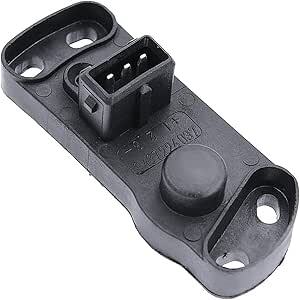

A tu déjà effectué une intervention sur le potentiomètre de plateau sonde (élément rectangulaire fixé sur le coté de celui-ci) sa ref BOCSH est :
3 437 224 037.
Ce potentiomètre donne la position du plateau sonde au calculateur et avec le temps les pistes s'usent se qui influe sur le retour au ralentis après une décélération par exemple et fausse le réglage de richesse entre autre.

@Chris, non, je n'y ai jamais toucher, c'est une bonne piste, pas celle du potentiomètre hein.
C'est ça ? https://fr.fridayparts.com/throttle-pos ... q1cvceIm64
Jamais vu, cte honte.
C'est juste emboîté ?

@ Chris J’espère que la référence est la bonne, car sur etka free il est écrit 035133472B
Sinon, je n'aurai plus qu'à recommander.

T'as deux trucs en bas à gauche, tu as au "premier plan" le régulateur de pression mais le potentiomètre de plateau-sonde est légèrement visible contre la joue d'aile sur le côté du boîtier de plateau-sonde.

Oui Dural, je parlais de celui-là.

La ref que je t"ai donné est la ref BOCSH c'est bien la correspondance Audi (c'est celui que j'ai mis sur mon coupé il y a plusieurs années mais à priori BOSCH ne le fabrique plus), il existe avec un autre type de connecteur (celui de ton lien) pour montage Mercedes (certainement adaptable en changeant le connecteur.Bonjour
J'ai trouvé également une copie sur le célèbre site Chinois AL....ESS.
Le potentiomètre est fixé par 4 vis dans des trous oblongues, un réglage s'impose pour trouver la bonne position.
