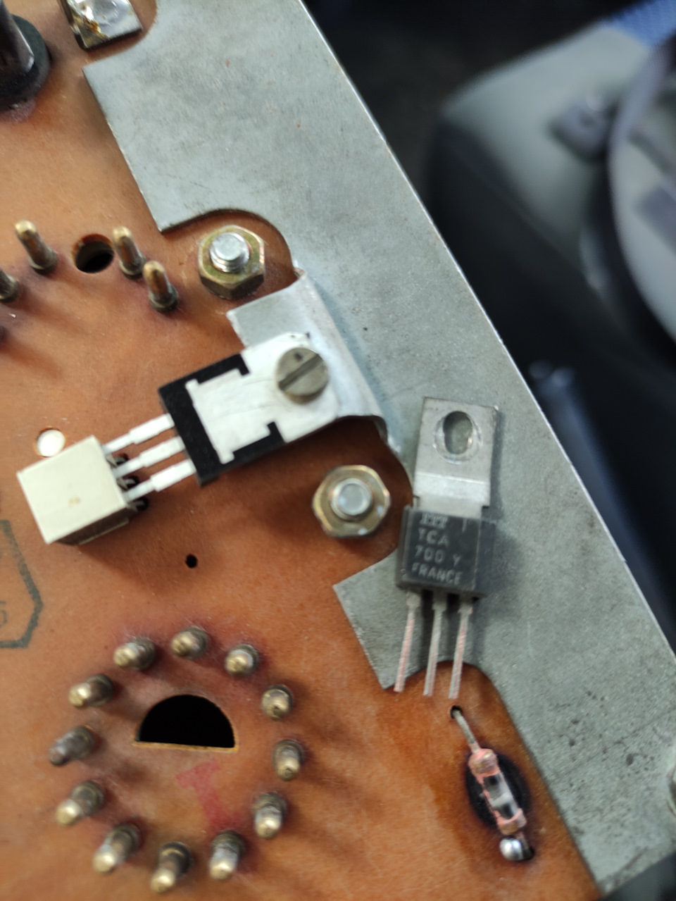

Le problème d'aiguille du compte-tour un peu molle était toujours présent, et celles de la jauge à carburant et température d'eau moteur déconnaient aussi régulièrement, il y avait eu un mieux lorsque j'avais remplacé le stabilisateur de tension (la bestiole à trois pattes fixée derrière le compteur) par une pièce prélevée sur un autre compteur, là j'en ai acheté un neuf et miracle, les trois aiguilles fonctionnent maintenant normalement.
Ca vaut la peine de le remplacer, ça ne coûte rien et c'est finalement une pièce d'usure.
Ca s'appelle TCA700Y ;)

Où as-tu trouvé un TCA700Y de remplacement? Il ne semble plus produit.
Je suis tombé sur ce post du forum pour une réf équivalente sinon (juste penser à retourner le régulateur LM7810) :
viewtopic.php?t=22744&start=10

En profiter pour vérifier les soudures de son connecteur....le simple fait de le sortir et de le réinsérer règle 90% des
problèmes...le mieux serait de le souder sur son connecteur d' origine.
Le TCA est facile à vérifier avec un multimètre de base..
La solution du LM2940 ou équivalent est pas mal non plus....suffit de le poser à l' envers.... 8-)

Je me rappelle en avoir changé sur les volvos 240 début 2000 pour les même problèmes,
par contre la petite bestiole en bas à droite de la photo, elle à pris un coup de chaud ?
Messages : 17477
Re: Aiguille compte-tour un peu molle
Oui, c' est une résistance...et c' est une photo d' un site internet...
