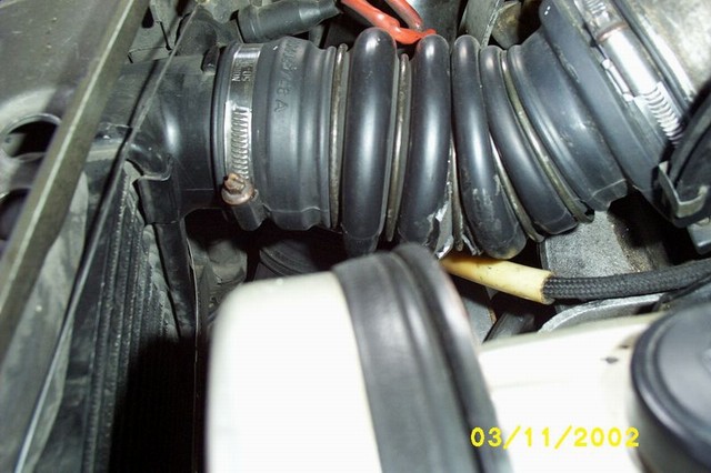

Moi, çà me fait penser à du vécu, avec 2 trucs..... :mrgreen:
Le plus simple.. la durite fendue en dessous...
...et plus efficace encore cette électrovanne qui ne fait plus BZZZZZ ! :mrgreen:

j'ai deux souci: pas le matos (mais je peux acheter) et... c'est ou ce regulateur de rechauffement? :oops:
@Daniel:
La durite est en bon état... en tout cas elle l'était il y a 2 mois. Je peux démonter pour m'en re-assurer
L'électrovanne qui fait pas bzzz... il faut que je colle mon oreille dessus, ou c'est censé etre un bruit bien présent? Elle sert à quoi?
Merci pour vos pistes!

c'est le boitier, qui est sur le coté du moteur, au bout de ces 2 durites entourées en rouge

jean-marc a écrit : L'électrovanne qui fait pas bzzz... il faut que je colle mon oreille dessus, ou c'est censé etre un bruit bien présent? Elle sert à quoi?
Elle sert à réguler la pression d' essence donc très importante....on l' entend bien en la regardant....
pas besoin de mettre son oreille dessus. ;)

Je n'ai pas trouvé l'électrovanne (qui fait ou pas bzzzz) car il n'y a rien sur titine là ou Daniel a pris la photo.
En tout état de cause je n'entends pas le moindre bzzzz en mettant le contact. Ou alors il faut que ce soit moteur tournant?
