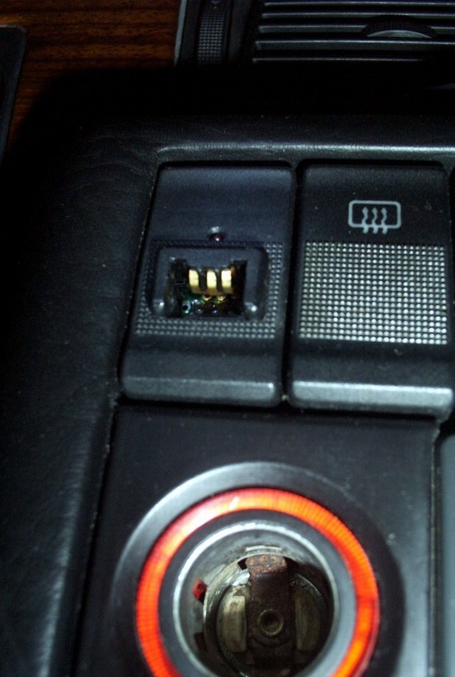

tu en as pas un avec l'immotronic ? :?
Messages : 17519
Re: désactiver une alarme d'origine audi
...ou ce système ?
Messages : 16366
Ca ce n'est pas d'origine Daniel, j'ai la même "clé" sur la mienne, dieu merci il tient le coup jusqu'à présent :?
