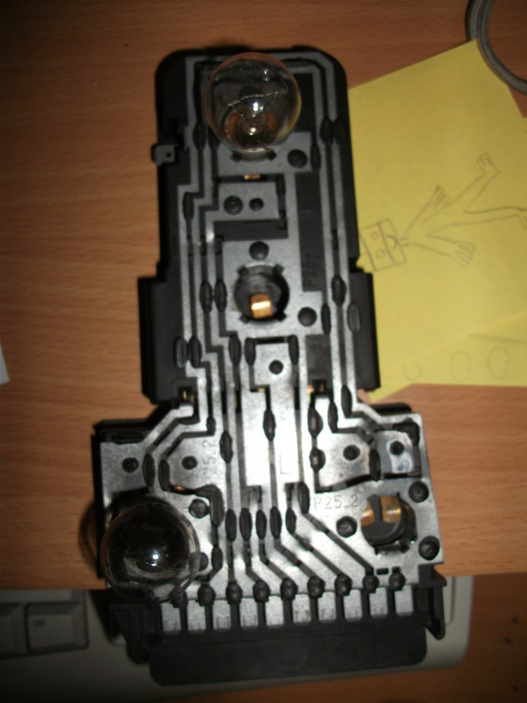

Salut à tous. Depuis quelques années j'ai un problème de contact avec une des ampoules de mon feux arr. gauche, pour le freinage uniquement. En parcourant le chemin électrique, j'avais enfoncé légèrement la partie qui amène le courant vers celle ci, cela a fonctionné un moment mais pas longtemps et maintenant l'autre ne marche plus également. Alors je pense que vous avez du avoir avoir aussi ce problème alors est ce réparable de manière durable? Je me suis procuré d'autres porte ampoule mais vu que ca se trouve plus, c'est dommage de se débarrasser de la pièce juste pour un petit problème. merci pour les renseignements. :)

Tu mets une vis pour plaquer le circuit

ah oui? simplement à l'endroit ou le contact se fait plus?

On parle de la même chose ?

Ha tiens, toi aussi t'as des vis bleues pour ça ou c'est moi qui t'ai réparé ton feu? Me souviens plu, si oui ^^
Messages : 3254
Re: contact porte ampoule feux arr. coupé GT
Dural a écrit :Ha tiens, toi aussi t'as des vis bleues pour ça ou c'est moi qui t'ai réparé ton feu? Me souviens plu, si oui ^^
Sur cette photo, il me semble que oui ;)

RogerH a écrit :Image
je dirais que oui sauf que moi c'est pas à cet endroit que j'ai enfoncé le contact et je sais pas me servir du programme pour te montrer ou désolé.. :oops:
mais je garde l'idée. c'est souvent les stop qui déconnent la dessus non?
Messages : 3254
Oui, c'est souvent le stop qui déconne parceque certaines personnes mettent la mauvaise ampoule (ampoules à 2 plots) Ces ampoules nécessitent plus de watt donc chauffe un peu plus et fait fondre le plastoc

ampoule à 2 plots? que veux tu dire par là? à double filament?
Messages : 3254
yoyo73 a écrit :ampoule à 2 plots? que veux tu dire par là? à double filament?
Oui, tout à fait
Macchris a écrit :c'est pas une ampolue a deux plots qu'il faut la dedans ??
Sur les GT première phase, c'est à un seul plot ;)
ah oui sur ma 86 effectivement ce n'était que des platines pour des un plot, du coup sur celle d e 87 j'ai repris la platine pour mettre des deux filaments :-) donc c'est bon, je croyais qu'i lne fallait pas mettre des ampoules a deux filaments sur les platine d'a partir de 1987 :D

ah tiens j'ai exactement le même probleme
comme j'avais une platine d'avance j'ai changé, mais comme Yoyo jeté juste pour cela me fais chier, comment répare t on ? comme pour la platine 1 plot que Roger a mis au dessus ? une vis pour plaquer ?
