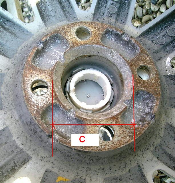

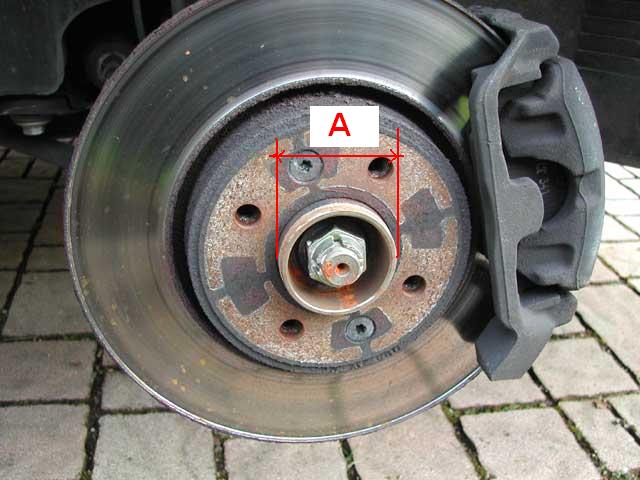

Salut les gars,
voilà j'envisage d'acheter des bagues de centrage mais je suis pas sur des cotes a prendre
Donc en A j'ai 57mm
En B j'ai 62 mm environ.
En c j'ai environ 73 mm
MAis voilà sur cette annonce je suis pas sur s'il faut prendre la cote A (ça j'en suis sur) et la cote B OU C ?
http://www.ebay.de/itm/4-Stuck-Zentrier ... 3cba84e50e
Pour info mes jantes sont des Dezent. Merci !

Re: Quelle cote pour les bagues de centrage ?
Message par JP38 »
Il te faut:
A= 57,1mm
B= 61,9mm
Messages : 16629
merci jp :)
