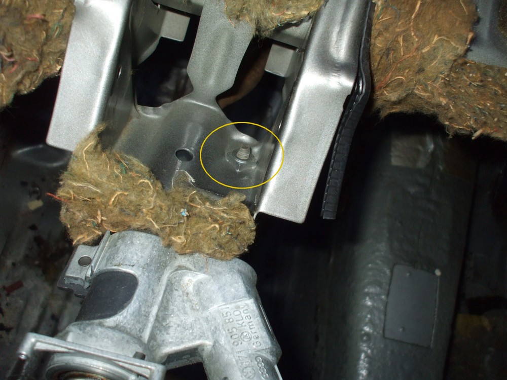

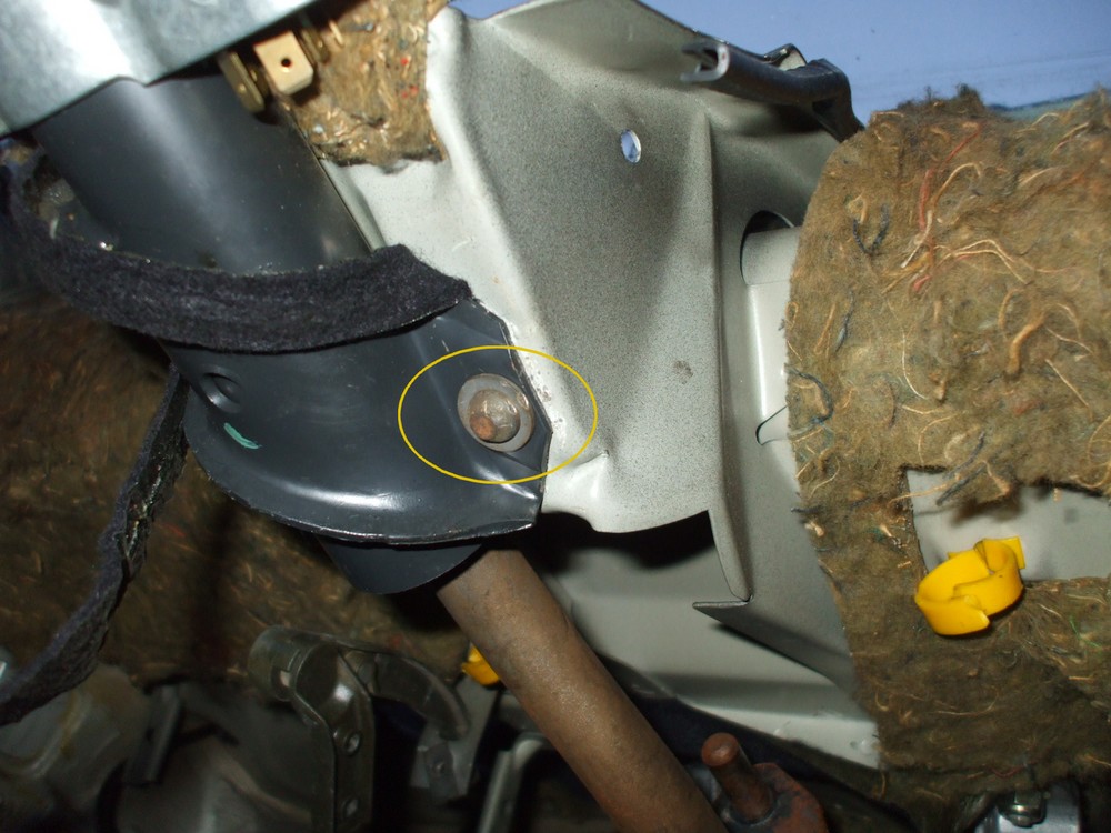

je suis en train de finaliser mon démontage de GT Dz, apres avoir tomber la boite aujourd'hui sorti le faisceau je me suis mis en fin de soirée (commençait à plus rien voir il faisait nuit) à vouloir enlever le haut de la colonne ayant déjà en levé le bas.
Hors je me suis retrouvé avec ça :
Comoment fait on pour démonter cette fixation ? là je comprends pas.
Merci les guys
Bertrand
Messages : 1385
Re: Démontage colonne ?
Message par Bertrand »
un coup de disqueuse sur la tete, sur toute j'ai du procéder comme ca!
Ghyghy a besoin de cette colonne de mémoire ;)
Messages : 5450
+1 avec Bertrand
ou si tu as la patience, un marteau et un pointeau :mrgreen:
mtristan
Messages : 753
Message par mtristan »
Et en faisant tourner avec une pince (en tenant par le pas de vis au début, sans trop serrer pour pas le bousiller et l'empêcher de passer), ça le fait pas?
Merci à toi et a Mike,
C'est justement parcequ'il en a besoin que je veux pas faire de conneries :-) j'ai déjà procédé comme cela pour les flasques de freins avant impossible d'enlever 2 vis sur 3 a l'avant G (alors qu'a droite pas de prob ou presque) donc hop marteau burin et on pete la tete du boulon, me restera plus qu'a virer le reste du boulon dans le moyeu a l'extracteur que j'ai pas :-)
vais pas m'emmerder du coup :-) mais merci qd même
Messages : 1825
Message par philou »
tu fais une entaille a la scie a metaux est apres avec un tournevis sa se defait tous seul .perso apres remontage je remet un boulon.
comme l'autre coté .
du coup ce matin j'ai fait péter la disqueuse, régler en 30 secondes ;-) merci philou en tout cas
