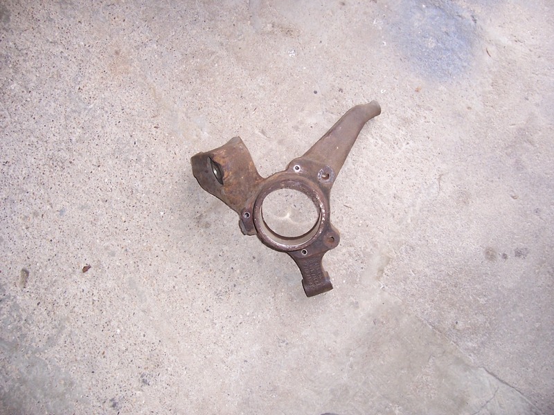

Voulant changer mon roulement arrière droit sur la 200 20V, bruit de roulement très discret pour l' instant mais j' aimes pas que ma caisse fasse un bruit
anormal, :D , j' avais acheté à Hub ( Merci ! ), 2 carters de roulement de roue arrière ( Désignation ETK ) en prévision pour faire rapidement du plug
and play. 8-)
J' ai eu un éclair de génie, si si , çà m' arrive, :) et je me suis dis que ce serait une bonne occasion pour faire une petite électrolyse car les pièces semblent
rouillées d' aspect.
Un petit brossage à la brosse métallique n' a pas eu beaucoup d' effet... :?

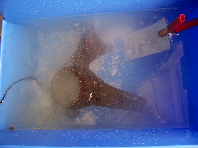

Aller Hop, un peu d' eau, du sel pour lave vaisselle, un bac plastique, un bout de plaque inox et un chargeur....
La pièce brossée et sans son roulement....

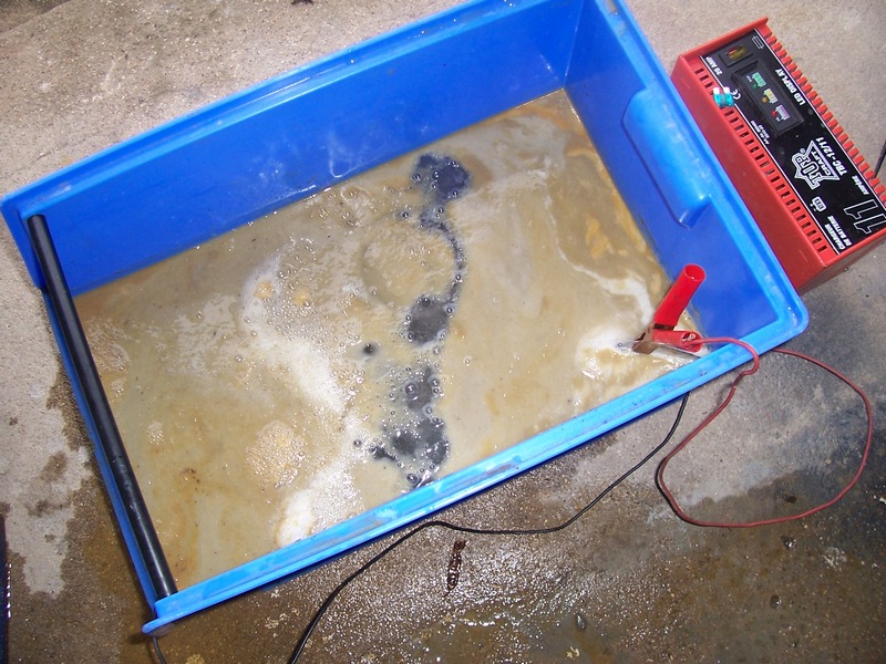

çà commence à produire des bulles, c' est bon signe... :P
çà bouillonne grave ! :mrgreen:

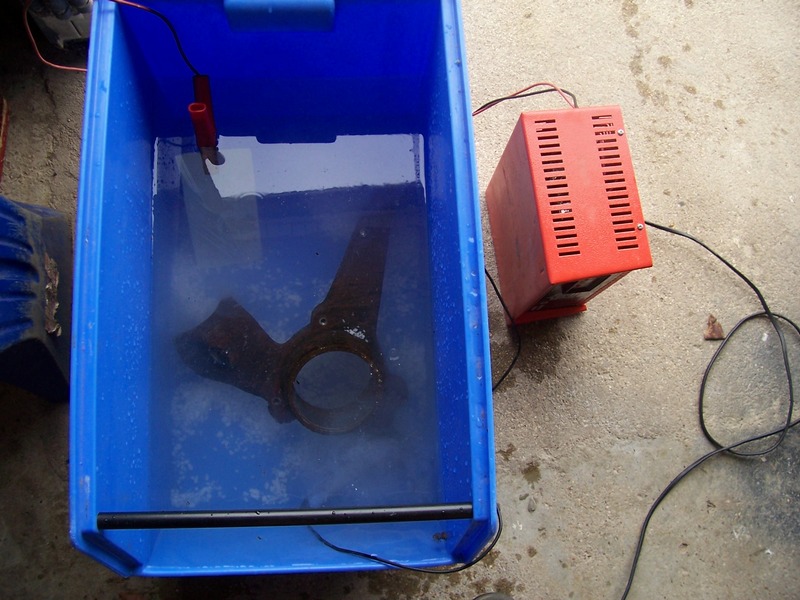

Au bout de 2 heures, la rouille collée se désagrège...je ne m' attendais pas à voir la peinture noire de la pièce originale ! :shock:
Pour l' instant, elle est encore dans le bain pour une parfaite rénovation avec ce procédé....je ferai des photos demain... ;)

Résultat des courses à 23 heures.....comme neuve, on voit très bien la couche de peinture noire d' origine.
Plus qu' à remonter le roulement et tout mettre sur la voiture, dès qu' il fera plus sec ! :D

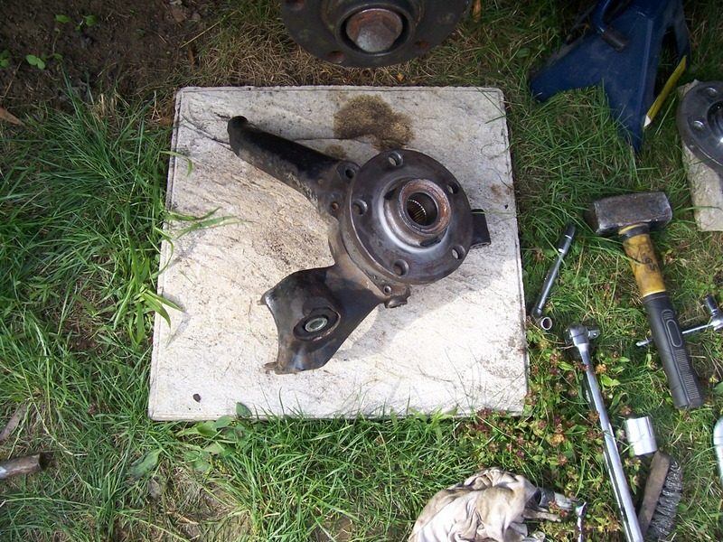

Bon, après examen de la pièce traitée et de la pièce montée sur ma 200 20V, il se confirme que
l' électrolyse vire aussi bien la rouille que la peinture d' origine. :o
Quoique, avec le recul, çà me semble normal ! :?
Après avoir vu çà, j' ai peint la nouvelle pièce avec de l' antirouille noir après un apprêt...et
j' ai remonté tout çà.
Bizarrement, j' ai été obligé de remettre mon moyeu, celui fourni était trop vers l' extérieur de
12 mm, environ....bizarre.... :?
Enfin, tout est rentré dans l' ordre, le roulement faisait du bruit, c' était indéniable, vu le bruit qu' il
faisait en tournant la roue sur elle même, à la main.
Pas de jeu, mais du bruit.... :o
