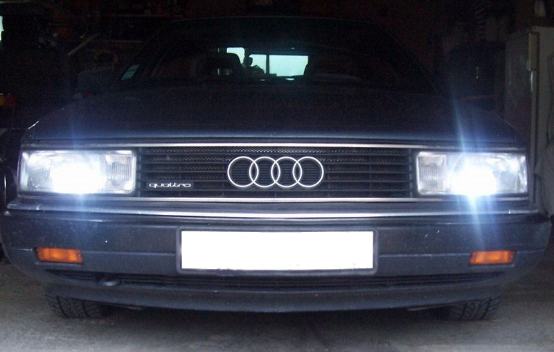

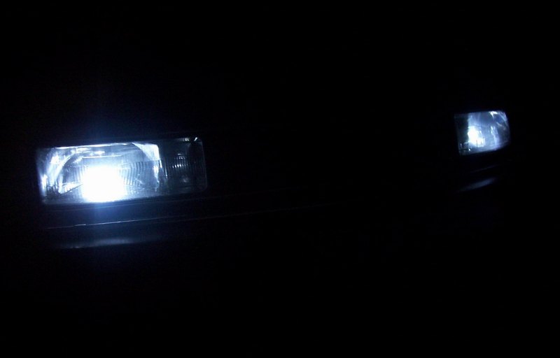

J' encourage EXCLUSIVEMENT les possesseurs de type 44 à le faire ! :mrgreen:
çà change du jaune de la veilleuse habituelle et çà rajeunit la voiture, je vous l' assure. ;)

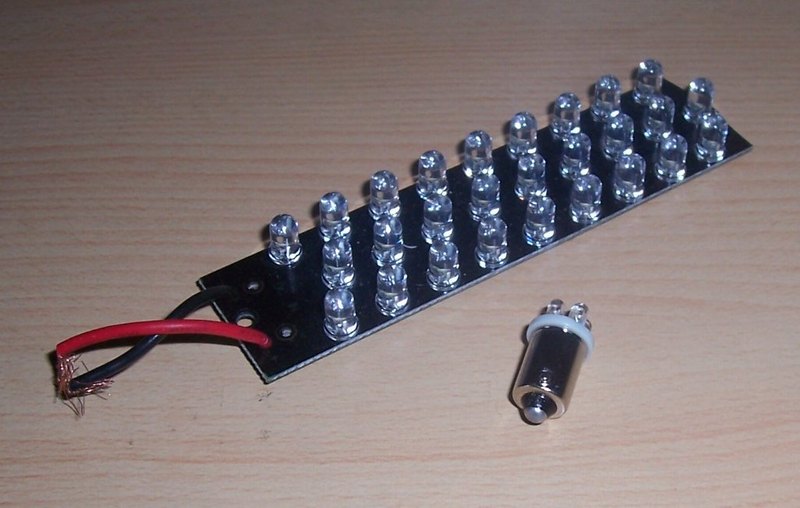

J' ai explosé une torche LED 220V acheté 15 euros chez Nortoto, j' ai récupé les 30 Leds, explosé
des culots de vieilles veilleuses, rajouté une résistance de 330 ohm en série et fait plusieurs essais.
Voilà une photo durant mes expérimentations.
On peut en acheter aussi sur EBAY, mais c' est plus cher. ;)
