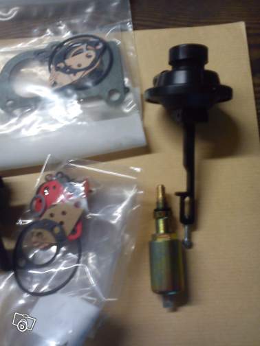

Daniel a écrit :Ce n' est pas un problème électrique.. fais déjà le réglage mécanique de base du volet qui ferme le papillon.....avec la petite btr en bout de la manette
noire en plastique qui commande ce volet
Tu parles bien de cette partie la, en noire sur la photo ? Je pense avoir saisi son fonctionnement (avec le carbu dans les mains ca aide) et il me semble que le volet revient bien tout seul, bien mieux que celui d'origine en plastique qui devait etre tres fatigué...... celui que j'ai monté provient pourtant de ma vieille 1L8 75Ch 81DT2, il est peut-etre plus robuste... et surtout en ferraille
réglé aussi la capsule du " bilame enroulé " ...avec les années, le réglage est dans les choux.
A l'aide du schema tu peux me preciser la piece et son role ? :D :D
Voir aussi la vis de la grosse capsule qui influe sur le ralenti en dépression et qui revient au ralenti....
Est-ce que tu parles bien de la piece N°18 ?
D'avance merci Daniel pour tes lumieres 8-) 8-) :D :D J'espere que tu seras connecté dans l'apres-midi pour m'eclairer :D :D :D
Moun
PS : je vais bosser sur ces reglages meca mais n'empeche qu'il va falloir que je rebranche tous ces fils electriques qui different du fait d'etre avec un kehin au depart. :evil: :evil: :evil:

Pièce plastique noire...oui, c' est bien celle ci.
La capsule avec le bilame circulaire est la pièce 22 avec son fil....vérifiés bien qu' elle ne soit coupée...au niveau électrique. ;)
