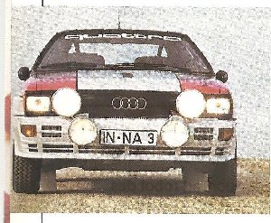

Alors une petite revue des Ur de course en photos
La quattro Groupe 4 (1980-1983)
ailes d'origine avec petits élargisseurs extérieurs, diffèrents ailerons AR

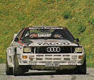

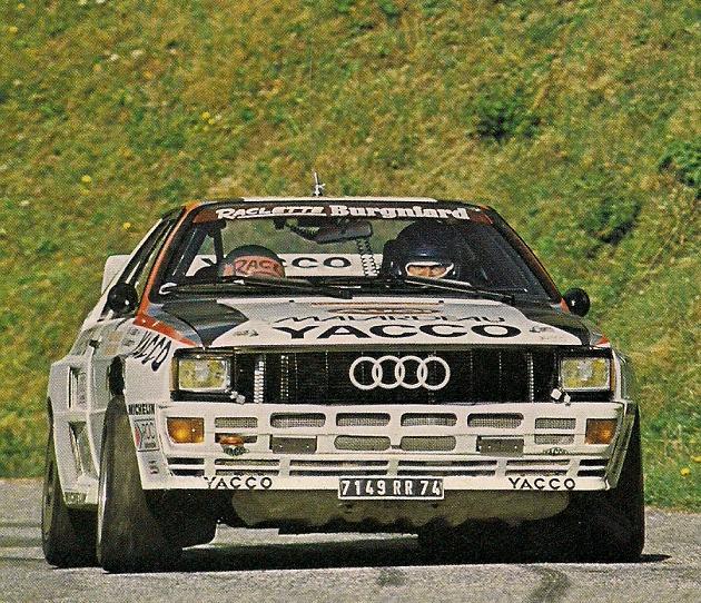

la quattro Groupe B version A1 (1983)
ailes élargies, variantes de l'aile AR avec 1 ou sans écope d'air

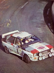

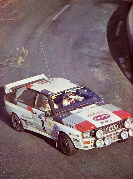

La quattro Groupe B version A2 (83-84)
aile AR avec 2 écopes d'air

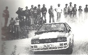

Quelques photos scannées du numero 9 (hiver 80/81) du magazine "Clan Audi"
