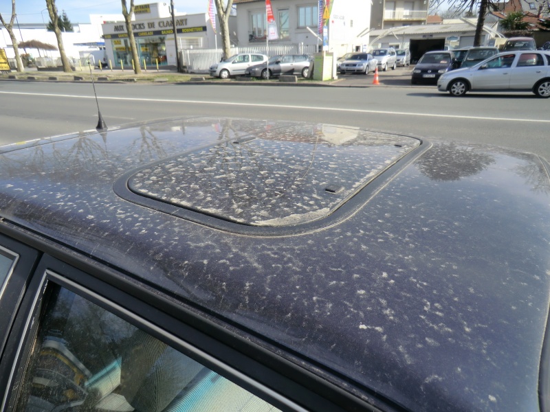

Salut à vous,
Vous vous basez sur quoi pour dire qu'un toit ouvrant est monté d'origine ou soit monté par un accessoiriste ?
Par exemple sur ce Coupé GT, monté en usine chez audi ou pas ?
Merci bien

Accessoire peut être Audi (Britax) mais de tout façon montage après!

tout ces trucs vitrés a deux balles sont des machins nortoto des années 80......seuls les toits métallique sont d'origine pour l'époque.

Okay merci ! Sur la photo, le toit ouvrant est placé un peu trop en arrière non ?

Les toits ouvrant d'origine sont en métal, peuvent être enlevés facilement et rangés dans le coffre sur deux rails.
Re: Comment reconnaitre un TO d'origine Audi ?
Et ils sont en "bords tombés"
Cad la tôle est rabattue vers le bas sur le pourtour
Un toit rajouté est une découpe pure et simple.
Par contre VAG sous traitait souvent pour monter des toits verre ou en tôle parfois électriques ...
Mais le principe reste le même, quand tu vois un grand enjoliveur comme ça > 2ème monte
