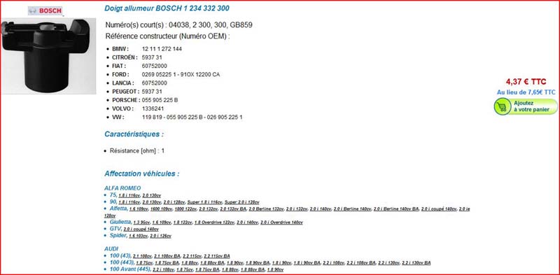

Voila je souhaite faire appel (encore une fois) à vos connaissances concernant l'allumage de ma 1L8 90 Ch quattro. J'ai mon doigt d'allumeur qui est completement HS, celui qui etait monte sur ma voiture est celui-ci
J'ai regarde sur ma 81DT2 (1L6) et sur ma 81DS2 (1L8) et je retrouve le même (meme reference 1234 332 300) sur la 1L6 et un similaire mais sans reference sur ma 1L8 donc j'ai reussi à me depanner.
Par contre en regardant de plus pres ETKA avec les caracteristiques de ma quattro (moteur JV) et sur Oscaro avec la reference ainsi trouvée (026 905 225 sans lettre derrierre) je me retrouve avec les trois references visibles sur la photo ci-dessous qui sont different visuellement
Vue d'ETKA
Alors qu'en pensez-vous car je suis un peu largué ? Mis a part le prix et la forme qu'elle peut-etre la grosse difference de fonctionnement ? Sur ceux qui seraient preconisé pour ma voiture pourquoi est-il mentionnée "avec limitation de la vitesse de rotation " ?
Apparemment le rotor preconise par ETKA a été arrete en Mars 2010 sans remplacement et vu que je pensais commande qq bricoles sur oscaro cela aurait pu etre l'occasion mais je trouve qu'il est pas tres facile sur oscaro de trouver la piece correspondant à sa voiture avec 100% de sureté, c'est un peu le fouilli et les explications sont parfois deroutantes.
Merci pour votre aide

le doigt qu'il y avait dans la tienne ne comporte pas de rupteur alors que ceux proposés par Oscaro en ont un (rupture par inertie) ;)
Perso, doigt sans rupteur sur les 2 GT car déjà eu le cas où le ressort sur le doigt était avachit et la voiture "ruptait" à 5.000tr :twisted:

Mike KV a écrit :le doigt qu'il y avait dans la tienne ne comporte pas de rupteur alors que ceux proposés par Oscaro en ont un (rupture par inertie) ;) Perso, doigt sans rupteur sur les 2 GT ...
Merci Mike KV, en fait sur oscaro suivant comment tu t'y prends t'as plus ou moins de references, les 3 que j'ai mentionné c'est parce que s'etait la reference exacte (sans lettre) preconisé par ETKA donc avec rupteur et comme j'ai des doutes quant à l'entretien de mon auto par l'ancien proprio alors je pensais qu'il avait peut-etre mis ca à la louche, par meconnaissance ou par rapport au prix.... :D
Dural a écrit :De toute façon, un DS n'a pas vraiment besoin d'un rupteur, ya déjà plus rien à 5500...J'en avais pas sur les deux miens...
Merci Dural de confirmer...Pour le DS c'est celui sans rupteur preconisé mais là vu que j'y connais rien et comme moulin j'ai le cousin suisse depollué du DS, je m'etonnais pas d'avoir un rotor different (plus adapté, spécifique... :?: :?: :?: )Don c'est bon je pourrais en commander plusieurs car polyvalent sur mes modeles. ;)
