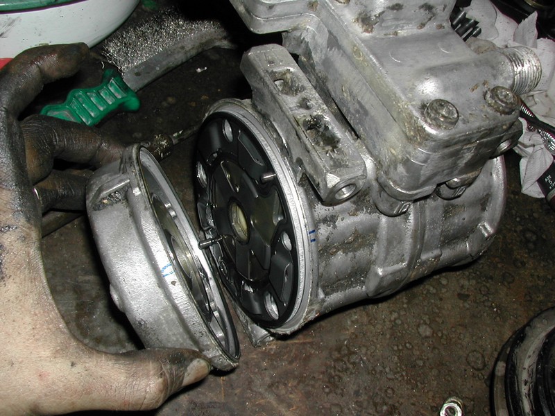

j'ai attaqué le demontage de mon compresseur de clim..
il a pas aimé fonctionner sans huile.. :oops:

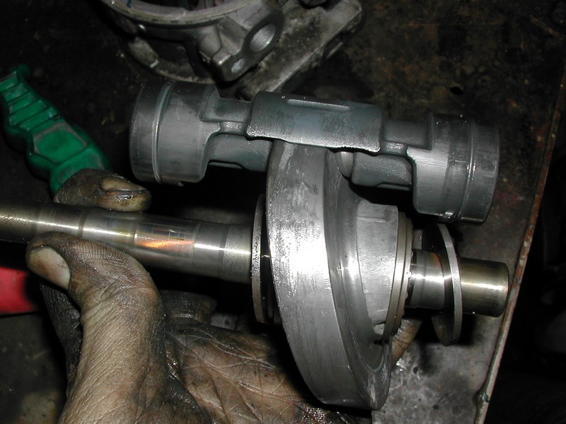

il y a 5 pistons, entrainés par un plateau incliné, leur donnant un mouvement de va et vient
Sur chaque piston, il y 2 "billes" d'acier qui "pincent" le plateau.

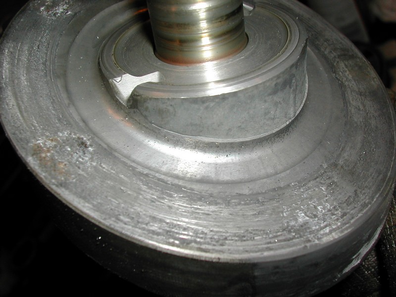

Le manque d'huile a serré le piston sur le plateau.
le plateau en gardera quelques séquelles...

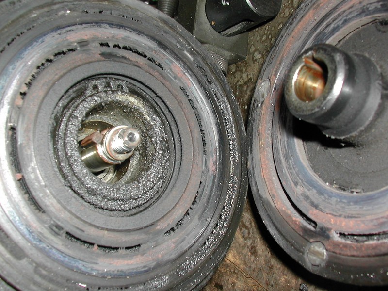

Je me demande aussi si l'embrayage électromagnétique a pas morflé... vous en pensez quoi ??
Bon 2 options... j'en trouve un d'occase, ou j'essaie de réparer. vos avis ? :P

Sans appel ,Occase, au minimum....et celui là, POUBELLE ! :mrgreen:
