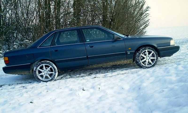

Sur ma Quattro 200 20V, 4 NOKIAN WR ( Pneus Finlandais ) achetés sur 123pneus.fr en 215/45/17.....
Que du bonheur...çà passe nickel sur de la poudreuse ou pendant une tempête de neige à 4H30 du matin ! !
Tu envoies, çà accroche encore plus...et avec le Torsen.
..je m' amuses en allant ou en revenant du
boulot, sur la neige ou la glace, quelquefois !
La largeur inférieure à la monte d' origine ( 225 ) permet d' améliorer encore l' agrément de performance...
moins de résistance de roulement, on le sent déjà en sortant la voiture du garage et les jantes alu moins
lourdes que celles d' été...Tu as l' impression d' avoir 20 CH en plus !
Permet aussi de ridiculiser tout les 4 X 4 soit disant Tout terrain !
En résumé, je me sens très en sécurité pour faire mes 80 km quotidiens, l' hiver, tu peux me croire !

sur ma 10v, en pneus hiver, je suis en 195/65/15, indice H (le T suffirait... mais des fois les sorties de peage...
j'ai des Dunlop SP Winter sport M3.. Ca passe pas mal, même un col à 1500m dans 10cm de poudreuse
