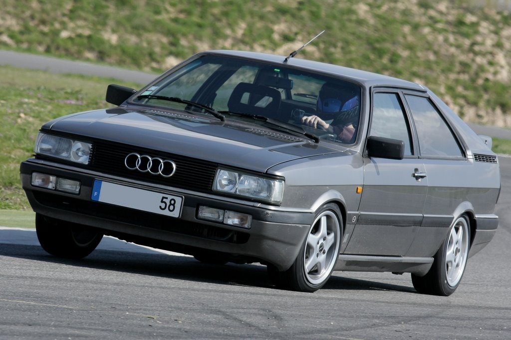

Voilà je trouve que les roues d'origine (de vélo) 14 pouces sur le coupe GT sont trop en retrait , trop à l'intérieur de la caisse ! Non ?
Et là je viens de voir un site MTK tuning qui ont des super prix sur les jantes : des jantes vraiment pas mal !
Seul défaut ils n'ont quasiment pas de 16 pouces ...
Sinon, j'ai donc envie de'acheter des jantes qui ressortent plus, qui soient à fleur des ailes !
Que dois-je choisir comme déport ET ?
J'imagine que d'origine c'est du classique ET 35, avec du ET 15 ce serait bon ?
Et le problème qui se pose aussi c'est la dimension : 15 pouces ça fait peut-être petit question look, non ? ?
Et avec du 17 pouce, le comportement niveau direction et la boîte de vitesse cela va donner quoi ,
si quelqu'un est équipé en 17 pouces et peut donner son avis ...

L'ET dépend évidemment de la largeur de la jante. Cette largeur joue fatalement un rôle dans la maniabilité du véhicule (lourdeur de la direction, retours dans le volant sur routes en mauvais état...
Mes 16' sont en ET15 et, si il y a 2 adultes à l'arrière, ça touche les rebords d'ailes quand on passe dans les ornières mais bon, en 9' de large (215/40/16) et un rabaissement (- 40mm), c'est un peu logique.
J'ai également des ATS en 15X7 ET38 (195/50/15) pour faire de la piste, ça ne donne pas trop mal et ça ne touche nulle part
Sinon, avec des cales (+ 8 mm) sur GT5E en 15X7 ET40(véhicule non rabaissé), ça donne pas mal non plus
P.S: petit détail à ne pas négliger, les pneus en 16' font assez mal au c.. quand on doit les changer
(facilement le double d'un 15')

En fait, selon la photo, on voit que du 205 de large avec un ET de 15 reste encore dans l'aile !
C'est parfait pour moi !
Par contre il y a un truc qui me choque : tu dis que ton Gt est en -40mm, hors la roue est encore loin de l'aile !
C'est dingue, non ? C'est un 4/4 le GT à l'origine ? Je comprends pas bien ...

Je pense que c'est dû aux amortisseurs assez raides (Bilstein B8). Effectivement, en la comparant au GT5E, l'avant est à la même hauteur mais l'arrière est bien plus bas.NORBERTNGUYEN a écrit :Par contre il y a un truc qui me choque : tu dis que ton Gt est en -40mm, hors la roue est encore loin de l'aile !
Et justement, ça me fait un peu ch.... car quand on regarde la voiture de profil, on dirait que le train arrière est entièrement affaissé
Je pense ne pas me tromper en disant que la largeur des voies est plus importante à l'avant qu'à l'arrière donc, à ne pas oublier quand on choisit les jantes ou les cales

La hauteur de la voiture joue beaucoup .
Voilà ce que donne des jante 7x15 ET35 sur un coupé surbaissé à -6 cm

Mais voilà ce que des jante 7x15 ET35 donne sur la même voiture pas surbaissée .

mon exemple perso :
215/40/16 ET35 + ressorts courts -35 mm
je touche de partout qd même lorsque la route est en mauvais etat même tout seul
j'espere que cela ira mieux lorsque j'aurai changé les amortos par du Bilstein B6
195/50/15 ET35 + ressorts courts - 35mm pour lapiste (bon légèrement en appui là qd même
je touche de l'avant uniquement dans les courbes tres prononcées a l'avant.
