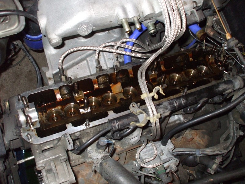

Voilà aujourdh'ui devait etre une belle journée ! changement ders poussoirs + courroie distrib (galet pompe a eau comprise)
on en a un peu chié pour devisser la poulie de vilbrequin, et enlever le joint aussi mais à part ça ça allait plutot pas mal.
Avant
Pendant
Après..
et puis au moment de remettre l'arbre a came et les 'trucs' qui tiennent l'arbre a came (j'ai eu le nom dans la tete toute l'aprem et là j'ai oublié !!) PAF !! Cassé !!!
pourant on a bien vissé un coup à gauche un coup à droite, un petit peu chacun des 4 elemenets identiques....
Du coup je suis allé (1 h de route !) démonté rapidos ceux de l'autre GT et on a reessayé.... mais c'est toujours le n°3 qui est dut donc on n'a pas forcé.... je voulais prendre vos avis pour savoir quoi faire ? que fait on mal ?
Existe il des élements plus solides que ça (dans une autre matière)?
merci pour vos réponses... :-(

Comment avez vous serré les paliers? Je crois que le mieux est de les positionner tous puis de les serrer par étape: on boulonne tous les paliers à moitié puis on serre petit à petit chaque boulon jusqu'à ce que l'arbre-à-cames soit en place (un peu comme si tu serrais une culasse). Je dirais qu'ici, on a serré le palier alors que l'arbre-a-cames "appuyait" sur un poussoir pour ouvrir une soupape, du coup le match ressort de soupapes contre palier a été fatal à ce dernier :(

mauvais serrage et contrainte sur le chapeau...mais le soucis comme il est dit plus,c'est que les paliers sont ajustés sur leurs emplacements...."apperés" que cela se dit je crois...(mais l'orthographe..pas sur..) mais la...en remettre un autre,faut y aller mollo....

" Appairés " et comme dit Hub .....serrés pas à leur bonne place ou sens inverse de leur position, la base est
asymétrique. ;)

pourtant on a avait repéré les sens de ces paliers.... D'ailleurs en les mettant à blanc, on se rend effectivement compte que dans un cas sur deux ça ne tombe pas tout à fait en face... donc de ce côté c'était bon je pense..
ça c'est exactement ce que m'a dit mon pote, mais on a essayé de mettre l'arbre a came dans plusieurs positions mais il touche forcément sur un poussoir a un endroit.... alors comment faire ? y'a til vraiment une position ou rien ne touche ou plutot moins ?
commme ça. c'est ce que je dis d'ailelurs dans mon premier post

ca me parait "enorme" !
si tu as pu serrer les autres paliers, l'aac devait etre en place, donc la mise en position de ce palier aurait du se faire sans souci.. :?

on ne les a pas serrer a fond puisque on le faisait petit a petit. Sauf que donc ce 3e palier etait plus dur a serrer que les autres

je n'ai jamais fait gaffe a ce qui "centre" l'aac longitudinalement... ce 3eme palier ne serait il pas pris dans une gorge ? et dans ce cas, as tu bien prepositionné l'aac ?? :?
