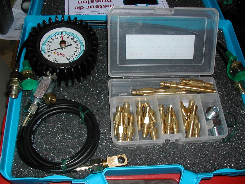

ca bippe au tableau de bord ? (ca devrait si la pression tombe en dessous de 107 bar)
sinon, mesure ou fais d'abord mesurer la pression
