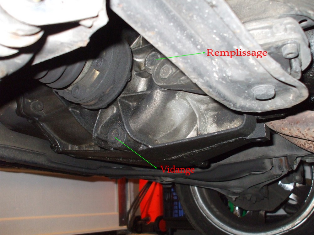

salut les gars
juste une question pour etre sur svp,
pour vidanger la boite je voulais repérer le terrain avant alors j'ai soulévé l'auto pour voir et,
c'est bien ça ?
d'ailleurs ça va pas etre evident de remplir vu que je pense qu'il ne faut pas soulever la voiture pour eviter que lh'uile ne s'ecoule pas bien (ou lors faut la baisser puis la relever)
y'a qqn qui m'avait parlé d'une seringue il avait pas tort le garçon ;-) lol

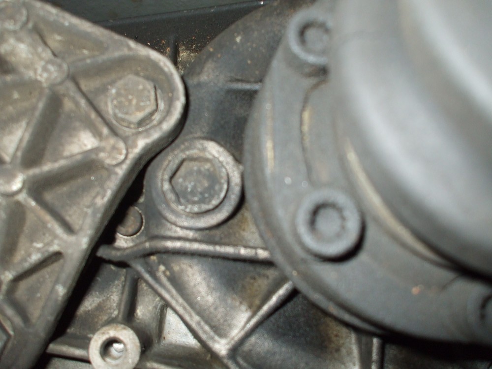

Ps: d'ailleurs il faut une sorte de grosse cle allen ? quel pas ? Merci !!
Re: Vidange boite, c'est bien par là ?
effectivement, ca ressemble beaucoup ! ;)
assure toi de pourvoir remplir ... pour cela devisse d'abord le bouchon de remplissage AVANT de devisser le bouchon de vidange.
Pour le remplissage, soit une seringue de mecano, dispo en centre auto pour qq dizaines d'euros, soit un tuyau souple, avec un petit entonnoir ;)
bon courage
Pour la clé allen, c'est du 17, t'en trouveras dans un bon magasin d'outillage auto.
Moi j'avais meulé un boulon de roue et mis au bout d'une douille cliquet...
Pour le remplissage, soit tu fais couler via un long tube..Loooooong ! faut faire chauffer l'huile avant pour la fluidifier
Soit le mieux, la seringue...yen a a pas cher chez nortoto et consorts.

Et pour éviter que le bouchon ne "colle" à la prochaine vidange, tu peux mettre une petite bande de teflon sur le filet...
Voilà tu sais tout maintenant.
Vidange et remplissage (avec seringue) à plat .
Pour les seringues chez AD il y en a des bonnes...
