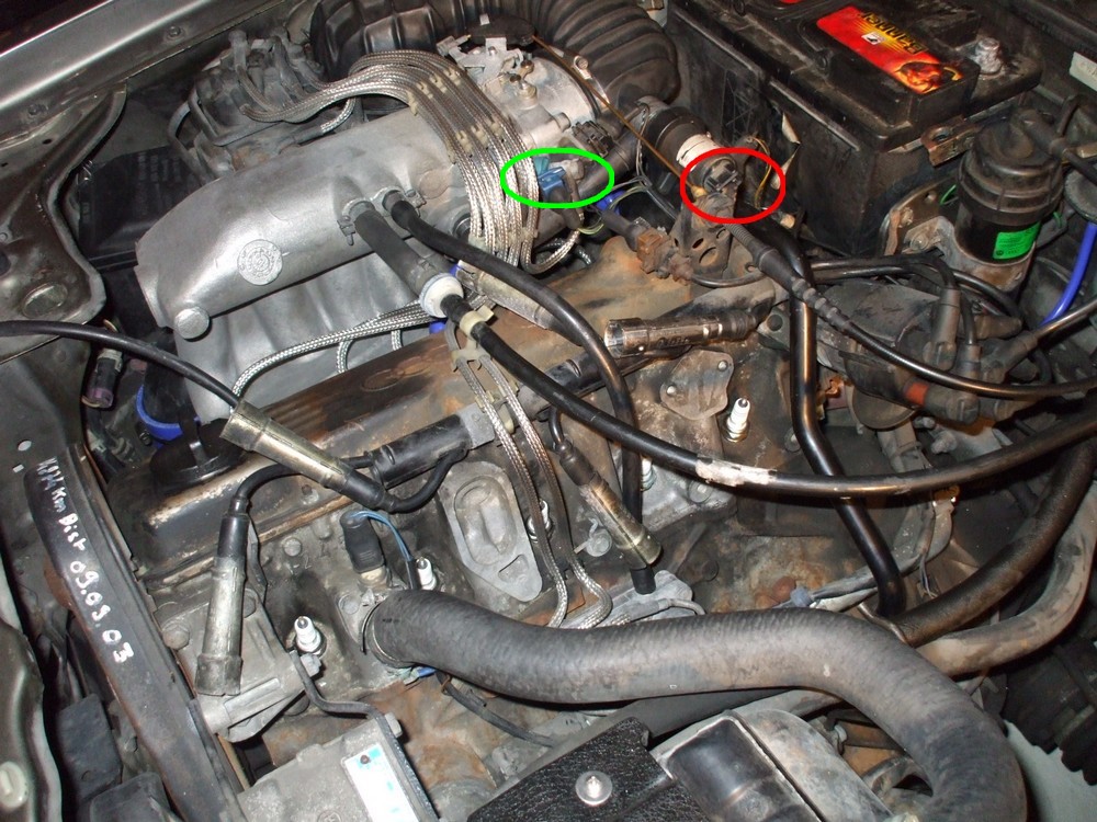

Salut les gars
Comme on m'a conseillé de changer ça (MErci Rolland alias Decapfour), je voulais savoir si c'est bien cette chose entouré en vert :-)
Merci (j'attends votre reponse pour changer ça de suite :-) )
Messages : 16314
Re: Injecteur de démarrage à froid sur KV 2.2
Oui, c'est bien lui.
Pourquoi veux-tu déjà le changer ?

Salut LAurent, parceque on vient de me dire que cela pourrait etre une cause du mauvais démarrage/ralenti de mon GT
Donc comme jen'ai pas attendu la réponse, je l'ai changé avec mon autre GT, et c'est pareil :-( pour le ralenti j'entends. Bon là du coup je suis en train de faire tremper le regulateur de ralenti dans du WD40

Pour le ralenti, tu devrais vérifier/nettoyer le tiroir d'air additionnel.
salut
Késako ? ça se trouve ou stp ????

Ouppssss, j'avais pas lu que tu étais déjà en train de le nettoyer dans du WD40 ;)
y'a pas de mal mais c'est quoi ce fameux tiroir que tu parles ??? :?:

C'est l'autre nom du régulateur de ralenti ;)

Si elle ne veut pas démarrer à froid , soit c'est l'injecteur de départ à froid qui a un problème , soit ce qui le commande ( sonde qui se trouve au cul de la culasse ) .
Pour le ralenti, là c'est plus délicat . Soit c'est le régulateur ( on verra après qu'il ait trempé et seché ) mais dans la phase de réchauffement, ça peut venir du régulateur de réchauffement ( contrepression ) qui se trouve sur le coté droit du bas moteur avec 2 tuyaux d'essence branchés dessus . ;)
( je n'énumère pas toutes les causes possibles pour un ralenti pas normal car y en a un max ) :roll:
merci Berry
j'avais changé aussi le régulateur de réchauffement :-(
reste plus que le regulateur je vais virer l'huile dedans. par contre sécher ??? huile pour que ça seche je peux attendre un moment ;-) :lol:

Si c'est WD40 , un coup de soufflette et c'est bon ;)
