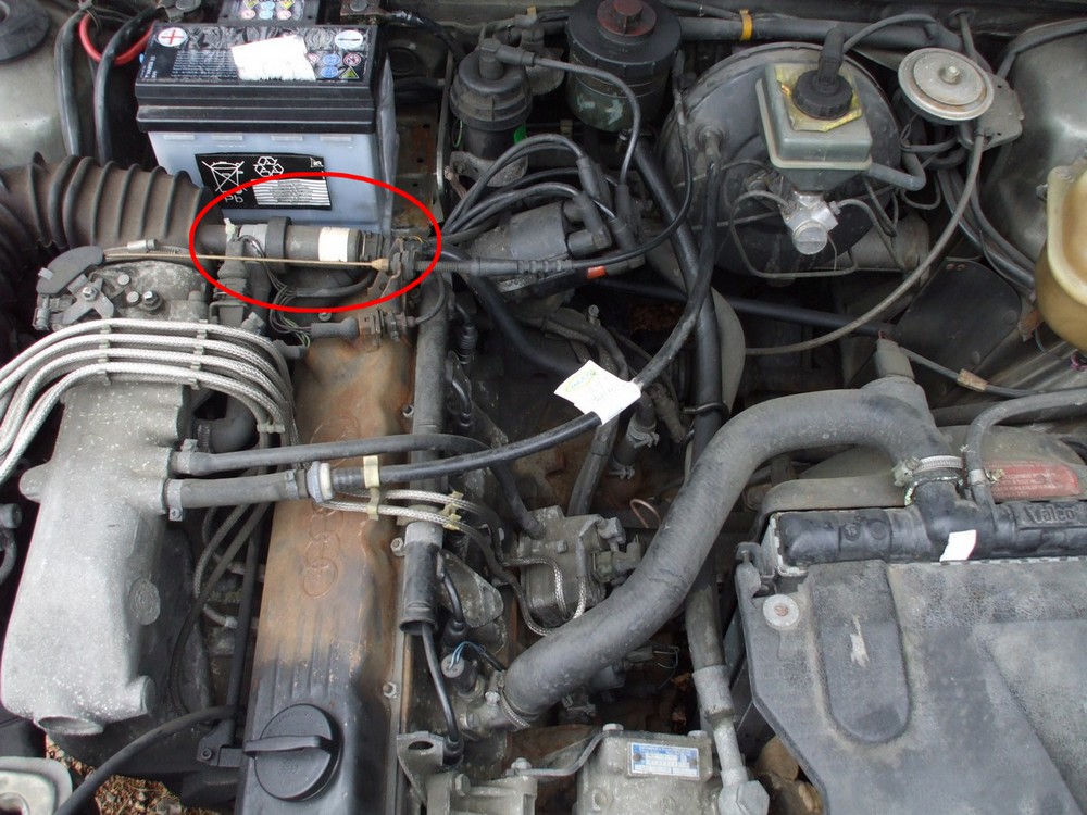

euh c'est peut etre une question con pour vous mais faut débrancher la batterie je presume pour enlever la tete de Delco ?
il se trouve ou cet injecteur de démarrage à froid (s'il y en a un ?)
je suis absolument d'accord avec toi pour les bougies si y'a un doute mais je pense pas si je démarre bien à chaud c'est que c'est bon ou pas ?
de toutes façons j'ai des bougies récentes sur l'autre GT je peux toujours les intervertir.

Oui c'est lui

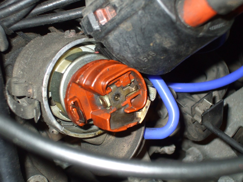

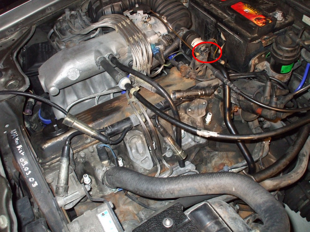

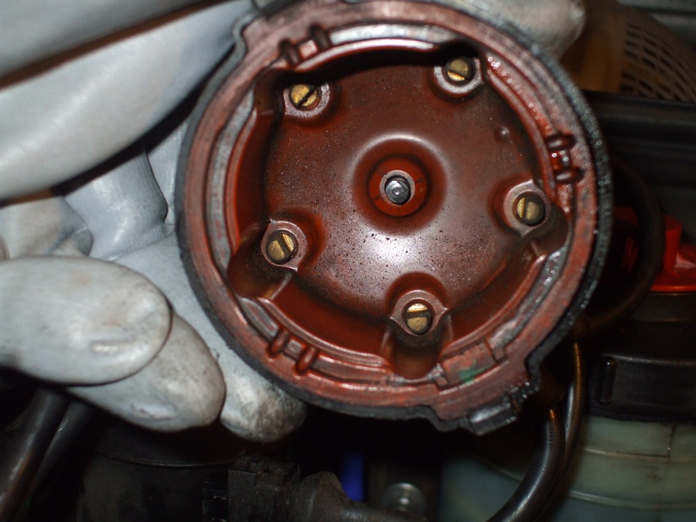

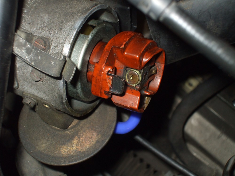

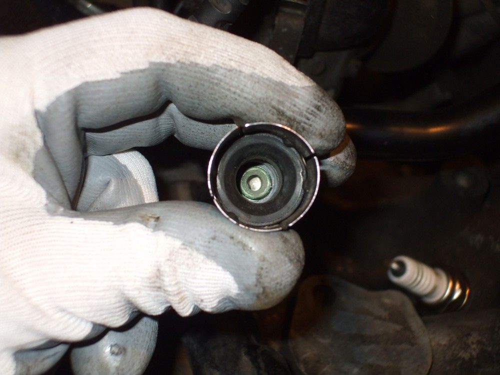

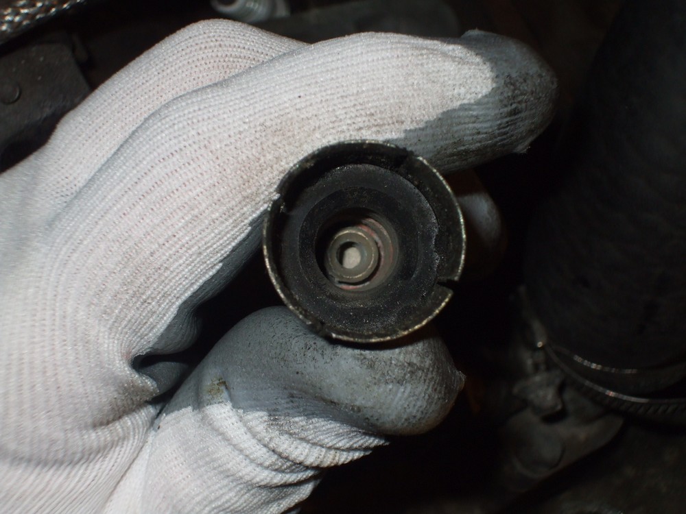

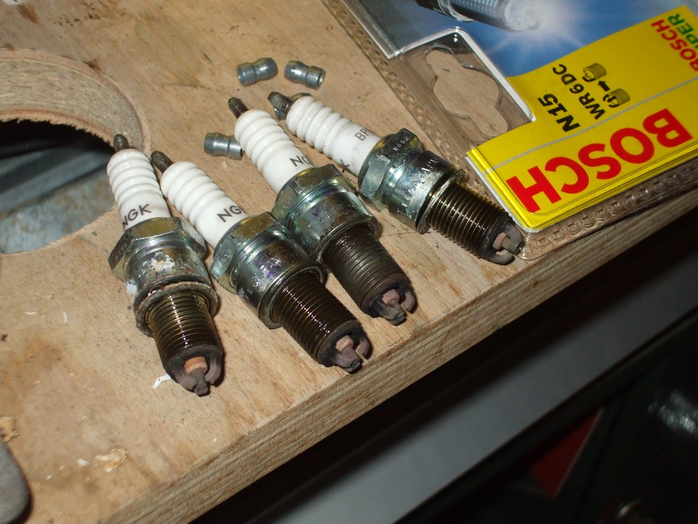

Voilà donc les bougies changées (sur les neuves que j'ai achetées je savais pas qu'il fallait enlever cette sorte de bouchon métallique sur la partie haute de la bougie sinon ça rentre pô !) bon j'en ai changé que 4 car comme un con j'ai oublié qu'il y avait 5 cylindres !! du coup j'en ai remis une des vieilles :
quelques emplacements
la tête de delco
et lorsque j'ai redémarré elle a fait pareil, dans les 4/500 trs mn mais elle a démarré au quart donc les bougies n'y ont rien fait. Par contre j'ai redémarré en oubliant de brancher la cosse du regulateur de ralenti
et ça a rien changé....
Voilà vos avis ? vos conseils ? au vue des photos y'a des choses qui vous paraissent pas claires (propres)?
MErci !!

- Messages : 17441
Re: Saloperie !! elle démarre pas !!
Pour moi, doigt et tête de distribution dégueulasses !
Ces deux pièces doivent être propres et sèches....c' est le minimum......sinon l' étincelle va au plus court.
- Messages : 16634
donc faut que je nettoie ces pièces c'est ça ? ou faut il les remplaceR ? je pense que tu parles des pieces "oranges" ... excusez mon ignorance
