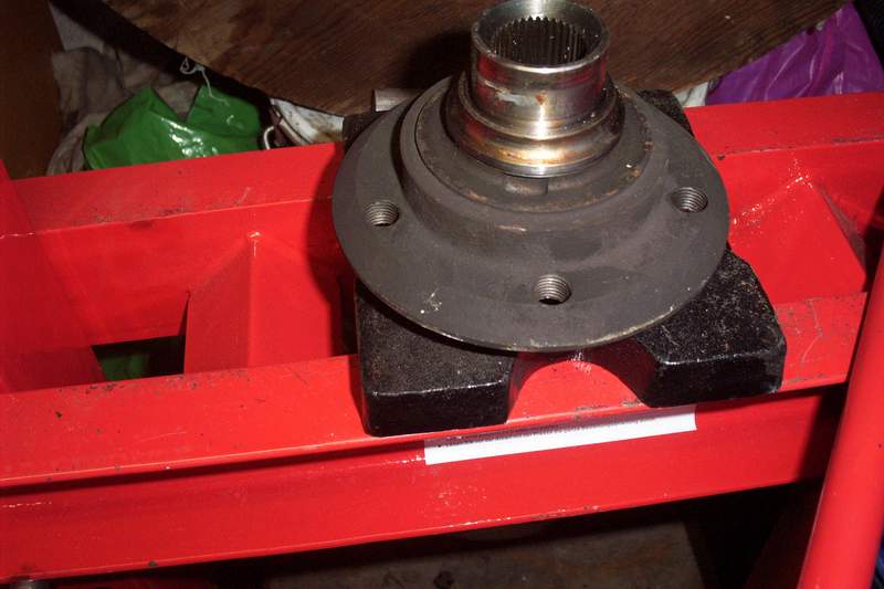

Moyeu avec encore la bague du roulement, prête à être enlevée. Pour flinguer un moyeu comme çà, je ne vois pas comment celà est possible,
faudrait que le diamètre soit touché ! ! J' ai de sérieuses certitudes ! :lol:

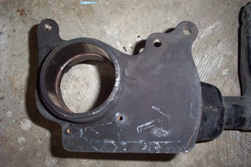

Le roulement sans la bague restée ci dessus sur le moyeu.
