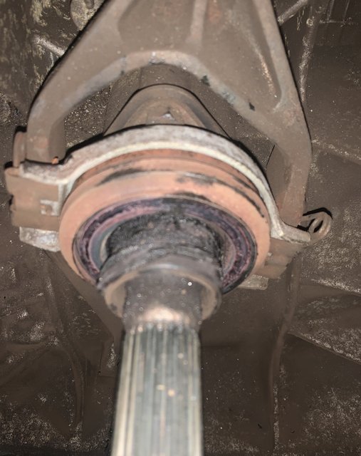

1. Depuis quelques semaines quand j'appuie sur l'embrayge (je débraye) on entend un couinement / sifflement. C'est le roulement de butée d'embrayage qui est en train de rendre l'ame.
▢ Vrai / ▢ Faux ?
2. Pensant que ce roulement allait tenir un moment je me disais que ça serait un projet pour cet été sauf que hier soir, odeur de cramé dans le parking (venait de la 100 ou pas ?) et pédale beaucoup plus dure qu'à l'habitude. Pas l'impression que l'embrayage en lui meme glisse. C'est la butée qui chauffe et a commencé à attaquer le mécanisme de la cloche d'embrayage.

Question 3 : Vrai !!
Re: QCM Embrayage 100 CS Quattro
- Normalement quand tu appuie sur l'embrayage la butée fait plus de bruit justement vue que le roulement est coincé
- Si c'est à câble faut changer l'embrayage, mécanisme et butée, ça veut dire que c'est le moment quand c'est dur
- Oui
- Ça dépend moi je devait faire la distribution + embrayage sur ma TT du coup j'ai tout sorti dehors
- Oui

Quand même, butée grippé qui est en train de bouffer le mécanisme, je dirais
faut pas trainer quand même.

Je dirai:
1 Vrai
2 Possible.... mais possible aussi que ce soit le guide de butée qui soit sec/usé...du coup la butée ne bouge/revient pas bien
3 Vrai...tant qu'à se faire ch*** autant être tranquille après
4 Vrai...le plus difficile risque d'être les vis inférieures au niveau du berceau

L'avantage quand tu retires l'ensemble moteur-boîte d'un coup, c'est qu'après c'est très facile de séparer/changer l'embrayage/revisser la boîte sur le moteur posé au sol, par contre il y a nettement plus de démontage...
Vu le bruit, je ne roulerais plus du tout, c'est strident, là tu es métal sur métal

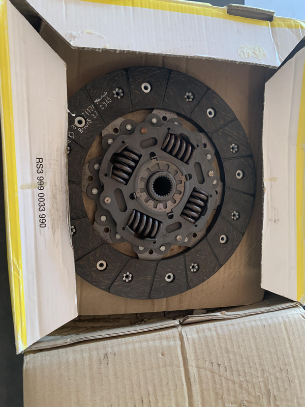

Wouou ça y’est pu faire mon tour d’essai avec un embrayage qui fait pas un bruit, trop content.
Me suis fait 2 énormes frayeurs que j’ai mis des heures a régler :
1. Pedale au plancher, j’ai du purger, incompréhensible alors que j’ai pas déconnecté le circuit hydraulique, juste mis le récepteur sur le côté.
2. La marche arrière qui passait pas ca mettait une marche avant. Collier de bras de levier vitesse mal serré ouf.
C était quand meme un beau chantier. Ca en intéresserait certains un pdf sur le changement d’embrayage ? J’ai pris quelques photos
