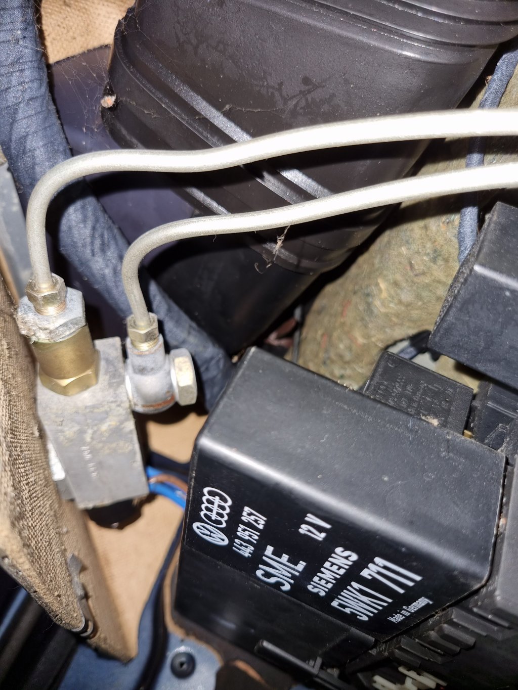

voilà ce qu'il y avait dans le compartiment moteur.(avant démontage)
Je pense que c'était branché sur le maitre cylindre ?

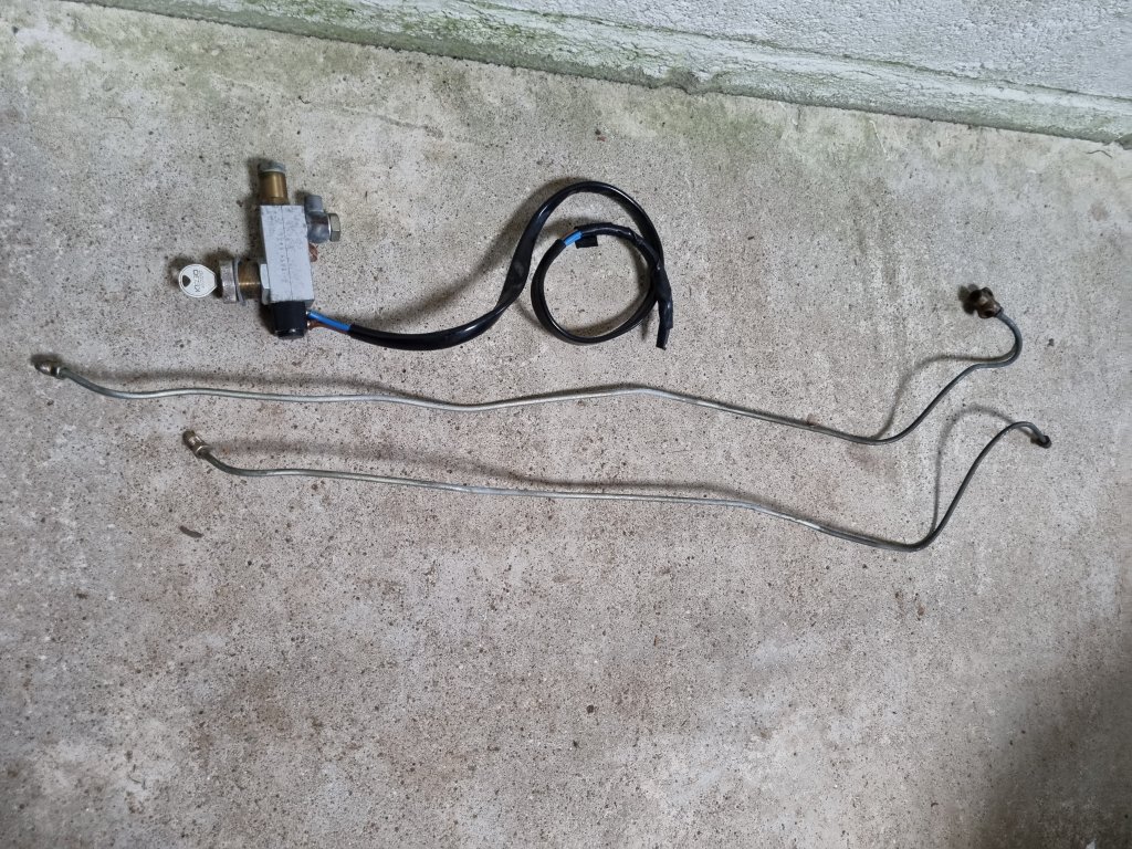

Voilà la "bête" démontée...
et voilà l'ensemble démonté :
il y a donc un contacteur électrique + un "robinet" hydraulique... mais à quoi devait bien servir ce montage ?
Les tuyaux était débranchés (reliés l'un sur l'autre) et le câble électrique coupé, c'est tout ce que j'ai trouvé !

Guy91 a écrit : mer. 29 déc. 2021 20:28 Antivol .....?
https://patents.google.com/patent/CA1269545A/fr
Tu as trouvé la bonne solution !
Après un peu de recherche, on trouve, sous une autre forme, ce genre de verrou hydraulique.
La mise en fonction du système est simple :
Avant de sortir du véhicule, on appuie sur la pédale de frein, on tourne la clé (ferme le circuit hydraulique sous pression) et on relâche la pédale.
Cela a pour effet de garder bloquées les 4 roues du véhicule.
A inverse, lorsque l'on rentre dans le véhicule, on appuie sur la pédale de frein et on déverrouille avec la clé le système de blocage.
Avec toujours le frein à main de serré bien sur !
A noter que ce système n'est pas homologué pour un frein de stationnement qui doit rester mécanique.
Le système monté sur ma voiture avait en plus un double contact électrique qui devait agir sur le circuit du démarreur et celui de l'allumage.
Voici une autre version du système mais sans clé sans contacteur électrique :
https://fr.dhgate.com/product/pqy-store ... 58467.html
