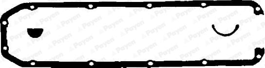

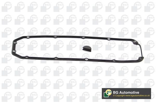

[Imageurl=https://zupimages.net/viewer.php?id=21/49/otzm.jpg]Image[/url]
le mien est en un seul morceau et celui livré en deux morceaux.

Je vais le changer dans pas longtemps, je n'oublierais pas de mettre de la pâte a joint, vu que le miens a environ 7 ans et suinte pas mal et que j'ai lu que c'était le souci de moteur inclinés comme les nôtres. :)
Même si tu mets celui en liège, il finira par être huilé, si tu le huiles avant la pose, tu ne pourras pas mettre du joint en tube.

Idem, je conseille la pâte à joint....le joint liège, c' est vraiment pas terrible.....je m' étonne même que celà existe ! :x
Messages : 16366
Re: joint cache culasse
Même avis que Daniel, le dernier joint liège que j'ai monté, sur une culasse neuve, a fuit directement (vis serrées au couple, surfaces ultra-propres).
On repartira sur du caoutchouc, avec un peu de joint bleu.
Messages : 9395
J’ai mis un elring caoutchouc sans pâte à joints sur mon NF et pas de problème de fuîtes constaté
