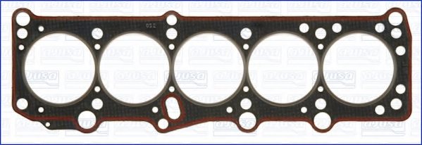

Suite à mon problème de fuite, j'ai regardé à droite à gauche et j'ai possibilité de récupérer un joint de culasse qui n'est pas pour mon moulin mais pour un autre 10V.
Donc question simple, tous les joints de culasse de 10V sont-ils interchangeables? Principalement ceux de 1.9/2.1 avec ceux de 2.0/2.2?

Je ne crois pas....une histoire de conduit d'eau et de diamètre des cylindres si je ne me trompe pas...mais demande à Touco vu qu'il a une culasse KE sur un bas moteur KV, au moins tu seras fixé ;)
Joint de KE (035 103 383 J)
Joint de KV (034 103 383 AA)

Diamètre des cylindres je n'en ai aucune idée mais effectivement les conduits ne sont pas les mêmes partout, en outre pas alignés pareil non plus lol.

J'en tête que les pistons de KE sont en 79mm et que les KV sont en 81mm mais pas certain

Tout à fait, on voit bien les différences !
Encore une fois, super Mike à la rescousse !
Pour les diamètres, c'est ça mais il y a une marge pour les cotes réparation.

Ma doc technique VAG du WN parle d'un alésage de 79.5mm ;)
