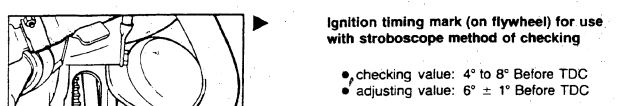

Je recherche depuis le rasso a Yvma l'avance a donner a l'allumage pour un Coupé T89 B3 de 1989 en 2 litres (Moteur type 3A) est ce que quelqu'un aurai une idée a tout hasard ?
J'ai trouvé pour un 1,8l NE sa serrai 18°, un 1,8l DZ 6 ou 8°(J'ai un doute) dans une RTA mais pour ce 2 litres je galère un peu a trouver :)
Merci d'avance a vous ;)
Messages : 8619
Re: Réglage de l'avance a l'allumage Coupé T89 3A
Apparement 6°
Il était à 24 nan ? :shock: :shock: :shock:
Par contre, c'est 6° avec fusible dans un shunt/un fusible dans le relais de pompe à essence (et n'oublie pas qu'il faut éteindre la voiture à chaque fois que tu le met et que tu l'enlève) ;)
J'pensais au fait, sur le retour, ce qui a dû aussi contribuer à la souplesse du moteur c'est d'avoir viré ce fusible, sans l'allumage verrouillé ;)
http://coupe.pumppumedia.com/korjausopas/04/28_1.pdf

Le DZ est à 6°, l'ABK (évolution avec gestion Digifant du 3A) idem donc il serait tout à fait possible que ce soit le cas pour ton moulin...

6° sur le 3A je vient de regader donc tu peut baisser encore un peut ;)
