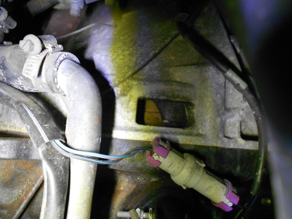

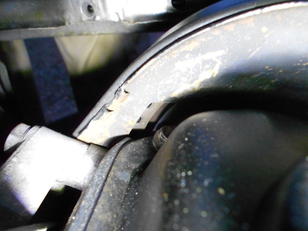

une fois chaude j'ai pris ma lampe strobo, et j'ai constaté une avance à l'allumage de 0 ou 3° me rappelle plus alors qu'il faut 18° ! :? sur le "I" du volant moteur, bref je vérifie que le ralenti est aux alentours des 800trs, je dévisse l'allumeur et tourne pour avoir les 18° bien calé et que vous pouvez voir sur la video, mais après avoir été fait un tour avec la voiture je trouve qu'elle manque de pêche... et un cliquetis qu'elle n'avait pas spécialement avant

Place ton volant moteur sur le repère du PMH du cylindre 1 (coté poulies) ..., vérifie que ton doigt d'allumeur (rotor) soit orienté pour alimenter le fil de la bougie du cylindre 1 (sinon tu fais 1 tour de plus) ..., dépose la bougie du cylindre 1 ..., desserre le frein à main et passe la seconde vitesse (mais ne démarre pô le moulin, HEIN) ..., contrôle que le piston du cylindre 1 soit bien au PMH en le "pigeant" par le puits de bougie (avec une baguette chinoise ou une aiguille à tricoter en plastoc), en poussant le GT ou en le tirant ..., quand la baguette ne bouge plus vers le haut, tu es au PMH ..., ensuite, vérifie que ton repère de VM est au bon endroit (en face la pointe du repère dans le carter du VM.

quand je suis au PMH (0 sur VM et encoche sur la poulie d'AAC sur la plat de la culasse) le doigt est dans cette position ce qui me semble pas mal non ?

j'ai oublié de préciser que j'avais désposer le filtre a air il ya qq jours pour le laver (K&N) le secher et l'huiler, qd je 'lai remis en place j'ai malencontreusement débranché une durite qui allait au regulateur de ralenti et qd j'ai voulu redémarrer ça faisait un sifflement et le moteur se coupait (prise d'air) au bout de deux trois essais, j'ai refait le tour et m'en suis rendu compte, après plus de problème je suis même allé faire un tour avec la voiture sans problemes particulier)
Et il alimente quel cylindre, dans cette position ? Le 1 ou un autre ? Parce que si c'est le 5, par exemple, ton fameux repère sur l'AAC est plus que dans le vent (c'est du déjà archi-vu).

Alors j'ai pas pu faire toute la procédure du père Pouetou mais la voiture redémarre (j'avais mis la tete de delco à l'envers :roll: )
j'ai remis aux repères :
le rotor donne bien sur le cylindre 1 (même si la photos n'est au mieux pour y voir)
