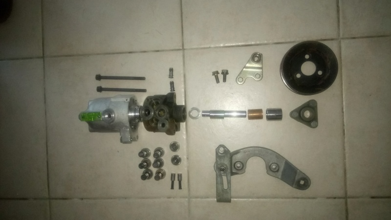

Bonjour à tous (oui, vu l'heure).
Donc, comme je l'ai dit dans mon fil de présentation, je refais ma pompe d'assistance d'origine histoire de partir sur de bonnes bases.
Enfin, réfection est un bien grand mot : je nettoie, change les joints et éventuellement fous un ptit coup de peinture là où il faut.
Bon, pour le démontage, rien de bien compliqué, c'est une pompe à pistons radiaux, 8 en tout. 6 gros et 2 petits. Ces derniers et leurs ressorts sont enfermés derrière des gros bouchons qu'on dévisse au burin bourrin.
Ensuite, il y a la grosse partie alu arrière dont toutes les subtilités de fonctionnement m'échappent encore mais qui n'est fixée que par 2 grosses vis Allen.
Une fois tout ça retiré, on peut extraire les deux bagues acier et bronze entourant la came et on arrive à la photo ci-dessous:
Mon problème actuel, vous aurez deviné, c'est de savoir comment extraire l'axe de la pompe afin d'avoir accès au joint spi.
Ce serait bête en effet de refaire tout le reste de la pompe et de ne pas changer ça!
Donc si quelqu'un a une idée, voire mieux, a déjà fait l'opération.....

Comment je l'ai éclaté!
J'ai flingué l'arrache-moyeux à griffes que j'ai (une daube) mais à coups de masse, ça sort tranquillement sans rien abîmer...
Ya plus qu'à attendre le kit de joints!
Par contre, je ne touche pas la partie alu, peur de faire une connerie.

Alors voilà, ce matin, j'ai reçu mon kit de joints Topran.
A midi, le temps que je mange, je les fais tremper dans du LHM puis, je remonte le tout.
La première chose à mettre en place est le joint spi. Mis en place à la main, on le tapote tranquillement sur toute sa périphérie jusqu'à ce qu'il soit juste affleurant au plan du corps de pompe.
Ensuite, on remet l'axe avec sa rondelle et ses deux rouleaux.
Le plus long a surtout été de remettre en place le moyeux de poulie sur l'axe de la pompe mais avec de la graisse, une bonne masse et un bronze pour ne pas marquer l'axe (perso, le bout pointu de mon arrache-moyeu a été nickel dans le conduit de lubrification de l'axe), c'est rentré sans difficulté.
Après, c'est au tour des 8 pistons, de leurs ressorts, les petits appuis et enfin les bouchons qu'on aura au préalable équipé de leurs joints.
Ensuite, tous les autres joints se mettent sans problème si on fait attention à deux choses.
La première est qu'il faut mettre le grand joint torique (au milieu sur l'image) sur le corps en alu et non le corps fonte comme ici.
Notez comme on voit bien la came est les 6 gros pistons.
La seconde est qu'il y a 2 joints plus petits que les autres, il faut bien les repérer. Ce sont ceux pour les deux clapets de décharge.
Donc voilà, la pompe est remontée, je lui mets un coup de peinture noire là où il faut et je la remonte!
Je vous tiens au jus pour la suite!
