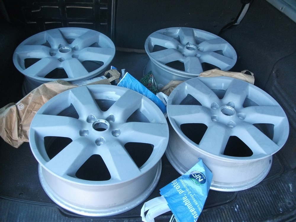

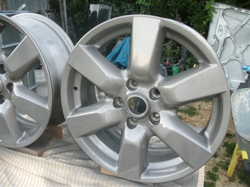

a 15 bornes de chez moi
il fait ça dans des bains pour arriver à ce résultat (jantes xtrail 2 qui était grises claires) photos du vendeur qd je les aies achetées
puis après décapage dans les bains
une fois peinte REstom Epoxy 2092 Gris steingrau
