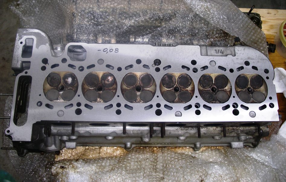

je me posais la question suivante :
Est il possible de resurfacer une culasse sans enlever les soupapes ? ou est ce une ineptie ?
[img]http://www.bmw.le-fanfoué.net/037%20Pho ... e%2001.jpg[/img]

Oui mon Tof, parfaitement faisable

euh attention a ce que vous dites les ptiots....
précise de quelle culasse tu parles Tof.
Mike,tu vas me dire que tu aurais pu faire rectifier la culasse de ton AAN sans démonter les soupapes ??

yes celle làAAN

tu peux oublier....les soupapes dépassent du plan de joint....d'ailleurs je te l'avais déjà dis il me semble....

Affleurantes mais elles ne dépassent pas
Re: resurfacer culasse
comme je n'en suis pas sur tu as peut etre raison je m'en rapelle pas.d'ailleurs je te l'avais déjà dis il me semble....
ma vla bien avancé loltu peux oublier....les soupapes dépassent du plan de joint

Il faut quand même les démonter pour contrôler l'usure des guides de soupapes et changer en préventif les joints de queue de soupapes.
Ça serait bête de tout remonter et de constater ensuite que tu bouffe un peu d'huile.
Et puis un petit rodage cela fait pas de mal non plus.
Tu va me dire c'est du boulot tout ça mais c'est la sécurité et la tranquillité ensuite pour des milliers de kilomètres.

Culasse démontée :
Guides et joints de soupapes à faire direct c'est pas pour ce que ça coûte...
Contrôle de l'usure des quêtes de soupapes et rodage de soupapes
Moi maintenant par expérience je réfléchis plus à ça je fais direct

ça dépend un peu....dans l'optique de refaire tout nickel, d'accord. Mais tout a un coût....quand on sait qu'un guide chez Audi est à +/- 25€ HTVA/pièce, soit 500€ HTVA pour les 20 guides
(je sais que ça se trouve bien moins cher chez les rectifieurs mais quand même)
La remise à neuf de ma culasse AAN démontée (rectif plan de joint côté cylindre, rectif des 20 sièges, remplacement des 20 guides, remplacement de 2 soupapes d'échappement pliées, placement de 2 hélicoils coté échappement) m'a coûté un peu plus de 450€...alors qu'un simple surfaçage ne me serait revenu qu'à 85€

oui mais remonter une culasse avec des soupapes a moitié étanches,c'est couillon je trouve.
tu n'es pas d'accord Mike ?

Ah si absolument
Mais je ne faisais que répondre à Tof qui demandait si c'était faisable
....note que si le boulot est effectué par le même gars qui a foiré la pose des guides sur la culasse ADU, je ne miserai pas sur la faisabilité du truc sans dégâts collatéraux

depuis les sieges ont été refaits et c'est bon
