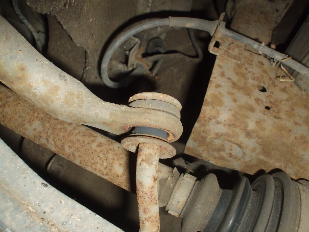

à 15 secondes, le clong que l'on entend pourrait il être dû au silentbloc de boite je le trouve bizarre (la rondelle ne doit elle pas touchée le silentbloc ?)

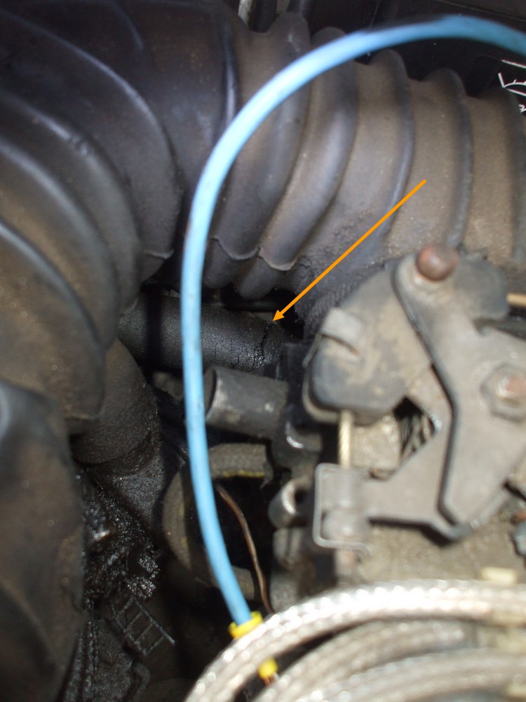

y'a cette durite qui est complétement morte, est ce déjà une piste?

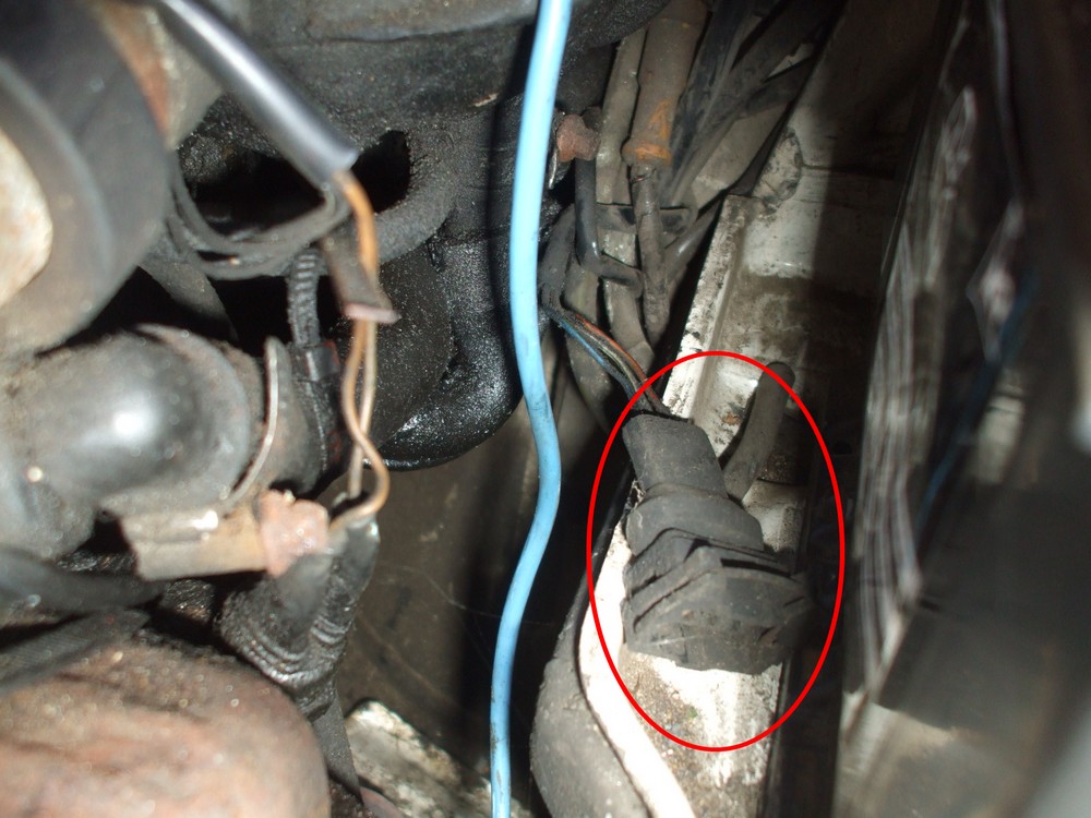

et je ne sais pas a quoi sert cette prise, j'ai regardé sur mon 2.2 kv de 1986 et je vois pas... :?
sinon problème mis à part, usure ou mec qui en a trop chier pour changer le silentbloc ? :shock: :shock: :shock:

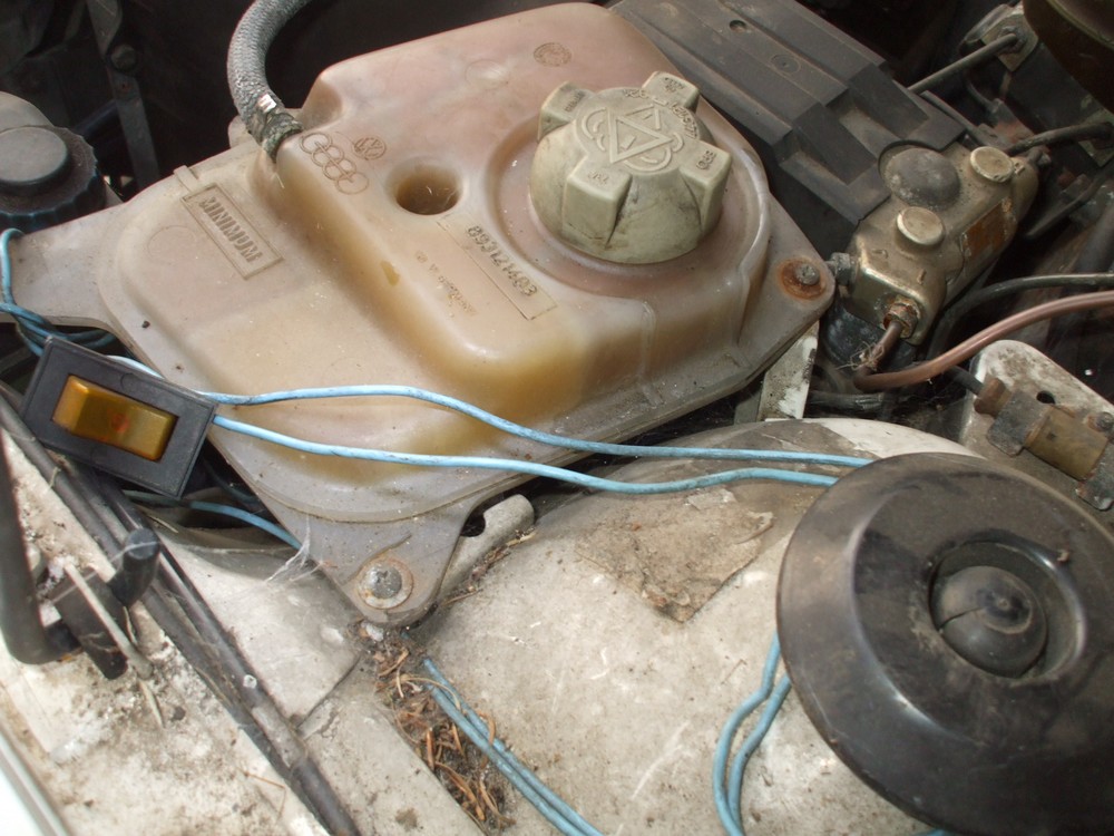

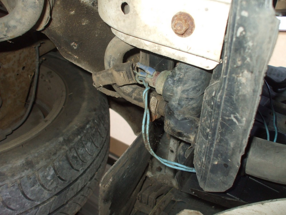

sinon j'ai eu un doute qd au branchement du ventilo en continue, je trouvais qu'hier malgré le ventilo la t° ne descendais pas en dessous de 90/92...
j'ai dévissé hier la cloche du thermostat, premiere vis clac, deuxieme clac. là.... inutile de dire que cela devait faire treees longtemps que cela n'avait jamais été démonté !! je vous dis pas le temps passé pour essayer d'enlever ça tout en essayant de ne pas casser le cloche. Bref, après pince etau pour virer les vis du bloc pas de soucis, thermostat dans casserole en ebullition, paf bien ça, le thermostat bouge pas...

Pour le compte tours, vu le bricolo d'avant avec ses fils en travers du moteur..je pense que tu devrais réviser toutes les connexions et câblages..
Moi je dis ça , c'est surtout pur éviter l'incendie !
Je ne plaisante pas, c'est parfois le cas et quand ça prend... :o

Pour l'étouffement, la durite de K-jet ne serait pas fendue en-dessous???

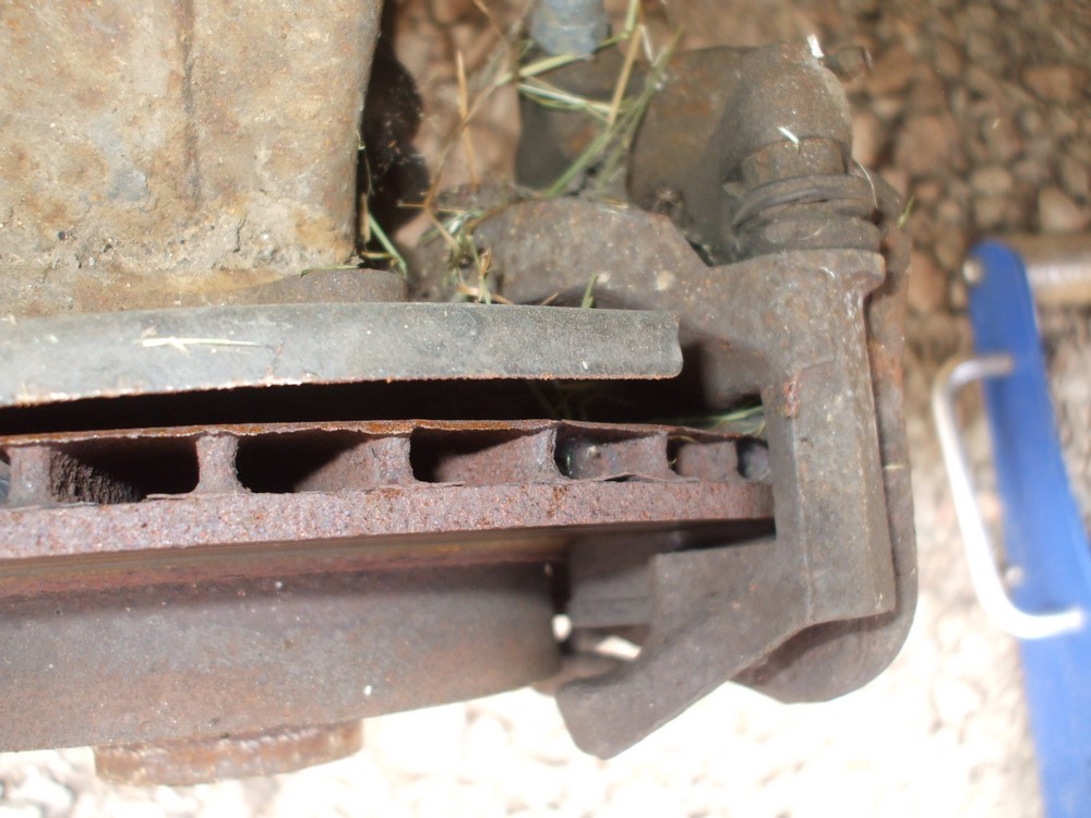

penses tu y'a qu 'a voir les disques avants de la voiture.... je suis pas sur que le disque soit arrivé à sa cote mini :mrgreen: :roll: et pourtant ça freine bien... peut etre parceque les plaquettes sont neuves... :roll:
a chaque fin de journée bricolage, borne négative enlevée ;-)
je l'enleverai pour voir ;-)

Un disque comme ça, j'en ai jamais vu de toute ma vie depuis le jour ou je suis "nez" ..., il devrait être de la même épaisseur des 2 cotés ..., vin d'yeu la crotte ! :o :shock:
Ne vend surtout pas les étriers ..., y-aura des morts.
