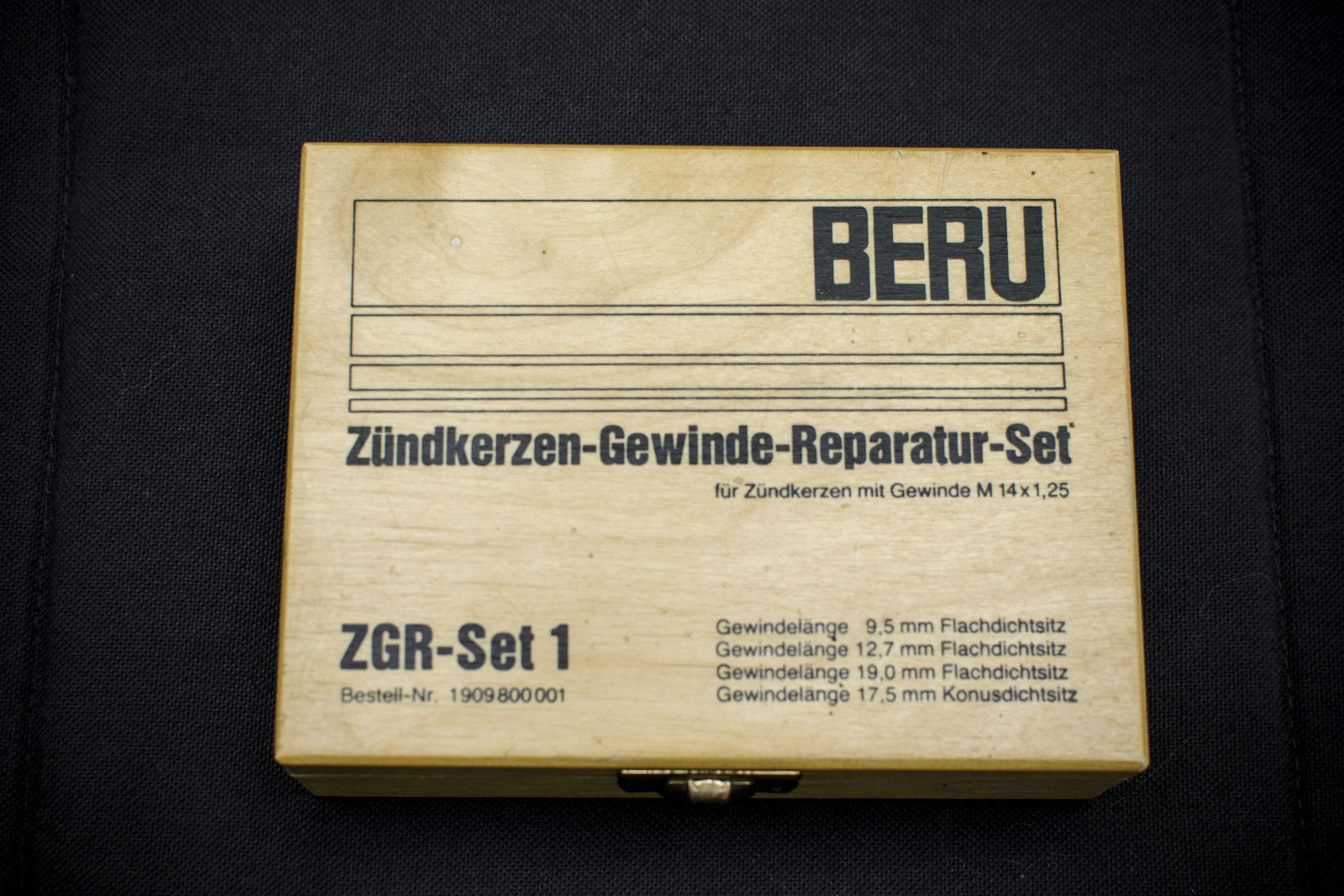

Mercredi soir j'ai mal commencé mes vacances (jusuq'au 26/05) qui devaient me servir entre autres à bichonner ma quattro, en effet celle-ci m'a fait une panne que je n'avais jamais rencontré en 20ans de conduite Audi et qui n'est peu-etre pas courant en somme sur nos autos : une bougie s'est barré de son logement et pendouillé grace à l'antiparasite VERDICT filetage HS.

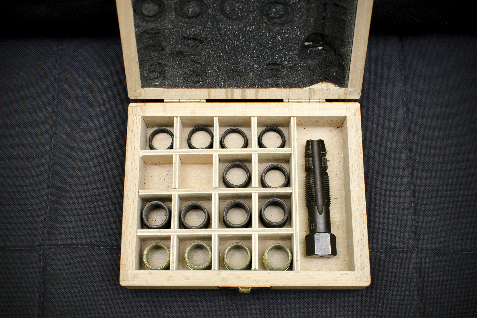

Comme j'avais regardé MacGyver dans ma jeunesse j'ai pu la remonter sur 15 bornes jusqu'a chez moi et maintenant je cherche une solution (sans déculasser si possible car je suis pas un expert) donc voici ce que j'ai trouvé et qui serait efficace mais le probleme c'est qu'il y en a que sur ebay.de :
Il faut compter 100/110€ ou sinon le taraud (environ 60€) et les inserts s'achetent au detail pour 3 ou 4 €. J'ai bien envie de partir la-dessus mais j'aimerais avoir votre avis et/ou qq conseils
D'avance merci
PS : bizarre qu'on en trouve pas en france de ces coffrets et j'ai demandé à Feu Vert et Norauto ils ont rien pour ce genre de panne et le magasin Laurent me disait que chez lui ca serait que du Facom ou sinon d'appeler Laurent Saint-etienne et de voir avec eux pour une réparation. J'appele demain matin ainsi qu'un autre gros détaillant de pieces auto qui était fermé.

Memphis et OdiGT ont une preferene pour helicoil et moi je serais plus tenter par le beru car il n'y a pas a percer mais utilisation d'un taraud à etage (ensuite l'insert on le met sur la bougie et puis on installe la bougie normalement) donc on fais ca a la force du poignet et dans l'alu.....par contre l'inconvenient c'est qu'il est long et donc entraine les copeaux plus bas du coup bien vu le fait de mettre le piston au PMB (j'y aurais pas du tout penser et c'est en ca qu'on voit la patte des experts)
Pour la limaille au fond sans pompe a vide il me faudrait un aspirateur de dentiste mais à defaut je pensez à un aspirateur normal en essayant de reduire le diametre, j'ai lu aussi que certains preconisent d'enlever les bougies et de juste faire tourner la clef pour lancer le moteur et ejecter les particules (j'ai pas d'endoscope non plus pour verifier !!)
Sinon pour l'outillage a utiliser c'est pour vous equivalence entre Beru et Helicoil ou 100% helicoil (un coffret bougie existe il me semble)
informations et details des références Beru page 3 (insert 9,5 mm devrait suffire pour nos audi ??)
